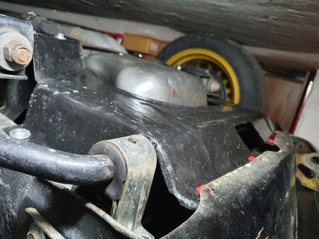

Na tú ochranu spodku by ste nemali nejaký tip? Mám pocit, že idem vymýšlať vymyslené - ide hlavne o ochranu zvodov, príp. náhrada a zväčšenie ochrany pod vaňou. Prikladám foto, do úvahy by som chcel brať pre budúcnosť montáž dvojitého stabilizátora - treba rezať do karosérie, aby sa tam zmestil? Podľa foto stabilizátora to tak vyzerá.

Mám někde original kryt na vanu. V karoserii je příprava (matky) a tak stačí jen šrouby a namontovat.

Do karosérie rezať asi netreba, otázny je plech pod motorom.

Keď pozreš na uchytenie originál stabilizátora a na ten dvojitý, vyzerá to, že tam prekáža tá priečka, o ktorú držia úchyty nárazníku.

Mne sa ale z fotky javí, že tá druhá pomocná tyč stabilizátora je až pod tou originálnou. Je ale pravda, že to vyzerá byť celé o hodne vyššie.

Nevejde se to. Taky by se mi to líbilo, ale muselo by se řezat do plechu podběhů, nebo to podložit a pak by stabilizátor čuměl pod auto a nevešel se s plechem pod motor. Raději toto: https://ladapower.com/catalog/tunning-2 ... bar-detail
