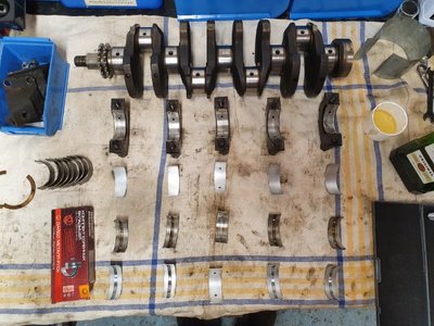

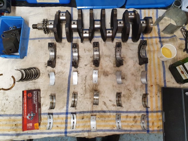

pacujem na GO motora 1700. Bol spraveny vybrus na 82,8, teraz to idem poskladat. Mam dilemu, ci riesit, ze hlavne loziska klukoveho hriadela, ktore som kupil, nemaju dierky na mazanie - na foto stare hore, nove dole (rozdielne su 2+2 kusy, ktore idu do odnimatelnych casti).
Co si o tom myslite? Treba to tam navrtat?
V katalogu nahr. dielov Lada 1500 su spodne loziska bez dierok, na obrazku z katalogu nahr. dielov VAZ 2101 su zase vsetky s dierkami...
Dakujem
Michal

Spodní pánve dírky mít nemusí. Důležité jsou dírky v horních pánvích, aby se olej z kanálů v bloku dostal k hlavnímu čepu.
Horní pánve (kromě prostřední) musí mít navíc ještě drážku. Tou se olej dostává od hlavního ložiska kanálem v klice k ojnicím.

Super, dakujem za rychlu odpoved. Je to zmontovane :)

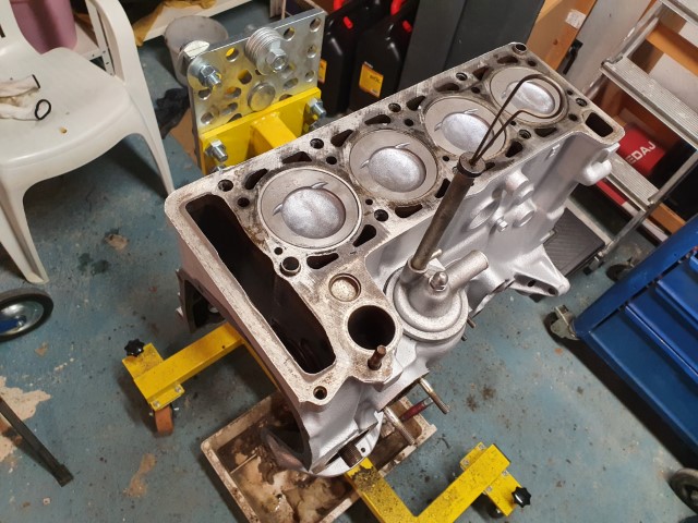

Podľa dielenskej príručky treba presne odmerať koľko trčí tyčka a podľa toho dať 2 tesnenia správnej hrúbky. Zaimprovizoval som a našiel podobne hrubé tesnenia ako tam boli predtým, ale čerpadlo je nové.
Treba sa tým do detailov zaoberať? Ako vážna je to záležitosť?
Vopred ďakujem za rady
