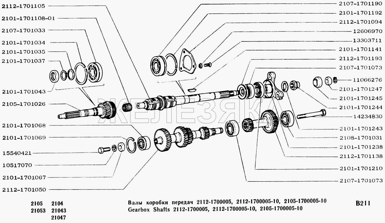

Čo sa tyka sprevodovania, existuju 3 typy 5q Lada.
1) 2107 a 21074 - tieto prevodovky maju odstupnovanie 1-4q ako prevodovka 2105
2) 2121 a 2112 - tieto prevodovky maju odstupnovanie 1-4q ako prevodovka 2106, je to prvy typ 5q, ktory pre Rusov skonštruovali Francuzi. 5ka je tam najrychlejsia
3) 2123 - táto prevodovka ma odstupnovanie 1-4q ako prevodovka 2101 a vyskytovala sa hlavne v Chevrolet Nive. 5ka je zo vsetkych prevodoviek najpomalsia.

Cory, ďakujem za upresnenie.
Prekvapuje ma, že 2112 s motorom naprieč má rovnakú prevodovku ako klasika :shock:
2103, 2103
Příspěvky: 11727
Re: GO motora 1700
Nema, v roku 1982 vznikol prototyp 2112, ktora mala zadny nahon. Bola to modernizacia klasiky, vramci ktorej sa uz pocitalo s 5q prevodovkami. S nastupom Samary vsak od koncepcie klasiky upustili a pod oznacenim 2112 sa riesila modernizacia predohrabovej Samary. Oznacenie prevodovky, resp. dielov prevodovky, ktore sa zacinaju cislami 2112 vsak ostalo a da sa to dokonca najst aj v katalogoch. Serioca 2112 ma uplne inu prevodovku, ktora nema s klasickou nic spolocne.

To značení není vždy směrodatné, jak psal Cory.
Například zadní ložisko předlohové hřídele na 5q převodovce 2107 má skladové číslo 2108-xxxxxx. A přitom ta převodovka taky se Samarou nemá pranic společné.

A ešte k tomu dodam to, že 2 taketo prevodovky s prevodmi 2106 a pridanym 5q som skladal a hriadel 2112 som aj kupil :)

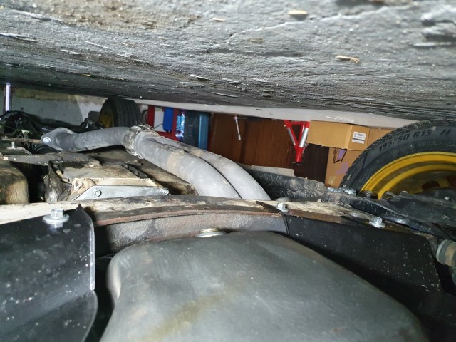

Na tú ochranu spodku by ste nemali nejaký tip? Mám pocit, že idem vymýšlať vymyslené - ide hlavne o ochranu zvodov, príp. náhrada a zväčšenie ochrany pod vaňou. Prikladám foto, do úvahy by som chcel brať pre budúcnosť montáž dvojitého stabilizátora - treba rezať do karosérie, aby sa tam zmestil? Podľa foto stabilizátora to tak vyzerá.

mušketýr
Příspěvky: 1257
Bydliště: U Strakonic
Re: GO motora 1700
Příspěvek od mušketýr »
Mám někde original kryt na vanu. V karoserii je příprava (matky) a tak stačí jen šrouby a namontovat.

Viko
Příspěvky: 1192
Bydliště: Pezinok
Re: GO motora 1700
Příspěvek od Viko »
Do karosérie rezať asi netreba, otázny je plech pod motorom.

M150

Keď pozreš na uchytenie originál stabilizátora a na ten dvojitý, vyzerá to, že tam prekáža tá priečka, o ktorú držia úchyty nárazníku.

Viko
Příspěvky: 1192
Bydliště: Pezinok
Re: GO motora 1700
Příspěvek od Viko »
Mne sa ale z fotky javí, že tá druhá pomocná tyč stabilizátora je až pod tou originálnou. Je ale pravda, že to vyzerá byť celé o hodne vyššie.

Nulašestka
Příspěvky: 1296
Re: GO motora 1700
Příspěvek od Nulašestka »
Nevejde se to. Taky by se mi to líbilo, ale muselo by se řezat do plechu podběhů, nebo to podložit a pak by stabilizátor čuměl pod auto a nevešel se s plechem pod motor. Raději toto: https://ladapower.com/catalog/tunning-2 ... bar-detail
