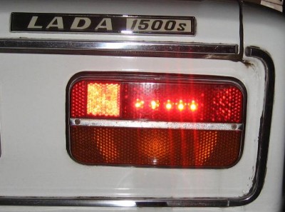

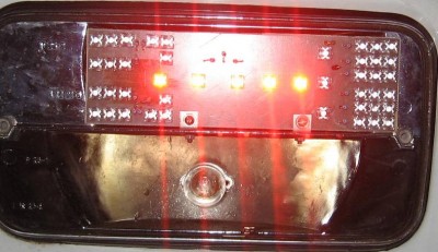

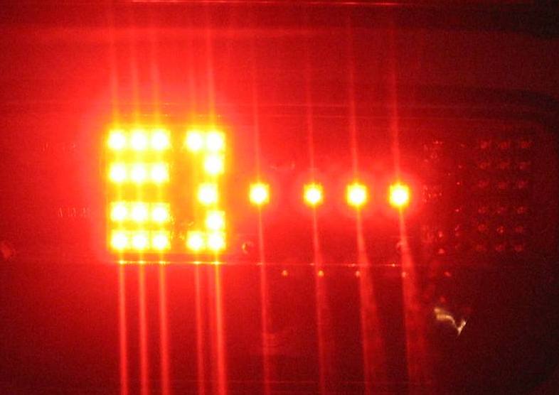

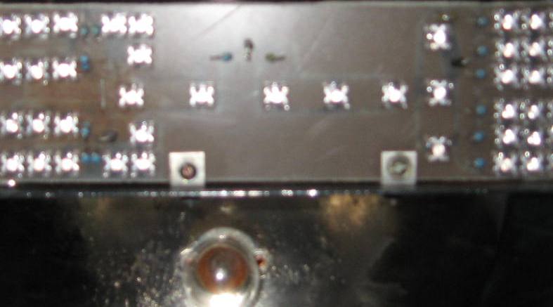

Tak jsem se konečně dostal k vyfocení mýho patentu koncových světel 8) Tady to je.
Těch 18 diod na levo jsou mlhovky. Uprostřed 5 diod jsou koncový a na levo 21 diod jsou brzdy.

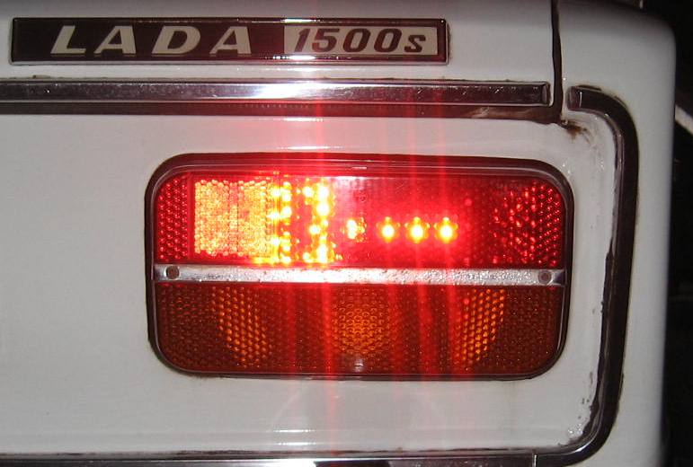

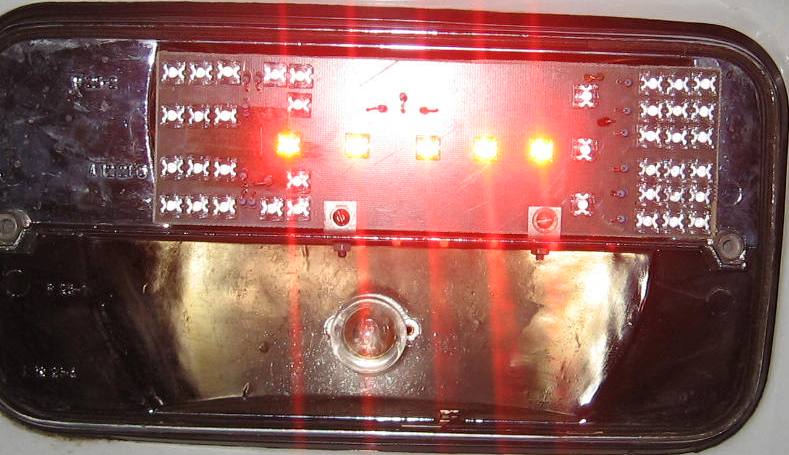

A další.

STK jsem s tímhle prošel na jaře, a ten blb si toho ani nevšiml :D Jinak diody jsou z A5 ze třetího brzdovýho světla ( bylo jích tam 22 ) a jedna dioda odpovídá přiližně 1W světla ze žarovky. 8)

3. brzdový světlo na A5 je koncipováno tak, že každý 3 diody jsou zapojený s odporem na 12V, Celkém je jích tam 22 diod. Poslední 4 diody jsou taky zapojený s odporem. Tohle řešení je výhodný v případě, kdy odejde jeden z okruhu do věčných lovišť, pak je totíž zajištěná funkce svícení ostatních uzlů ( z důvodu bezpečnosti ).

tak v případě že jsi uved 22 diod tak neni problem udělat 4 paralelní větve po 6 diodach v serii (24 ks) což už bude mít slušnou svítívost a ta spolehlivost bude podle mě dostačující (oproti žárovce) :wink: odpor jsou zbytečný ztráty :P :roll:

To s tebou souhlasím. Já jsem to dělal podle zapojení z A5 proto, že jsem jenom vypájel součástky z jednoho plošňáku a zapájel jé do svýho.
Měl jsem doma diody ze 4 brzdových světel.
