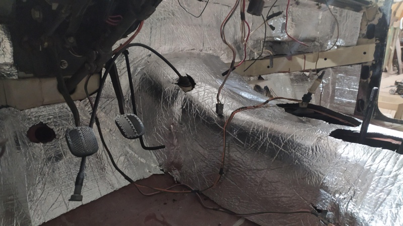

Dnes jsem svěsil převodovku z držáku a úroveň vibraci se snížila. Vyměnil jsem tedy silentblok, ale po namontování zpět se zase vibrace vratili.
Auto můžu dát na zvedák až v pondělí, ale stojí to za vyzkoušení.

Dusan píše:Nieje to tak ze to hucanie tam bolo vzdy, len tym ze si tam dal tlmenie zatlmil si vyssie frekvencie a zostali len nizke tj hucanie? A pozor na kardany, ak nepouzijes spravne podlozky pod krize moze to hucat.
Dušane, děkuji za příspěvek. Od čelního skla až po kufr vozidla jsem nahradil původní vrstvu asfaltu, bitumenovými deskami, které měli zamezit vibracím a na tom je 6mm vrstva https://www.ahifi.cz/sgm-barrier-mix-prime.html, která má odfiltrovat zbytek. Nevím jestli něco z tohoto selhalo, nebo tam je někde takový zdroj rachotu, že se to už odfiltrovat nedá.
