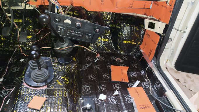

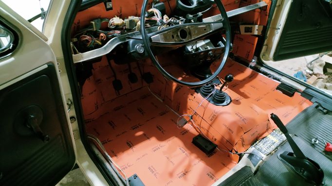

Moc mě mrzí, že to auto dělá randál. Renovoval jsem ho 2,5 roku a kromě motoru, diferáků a přídavky bylo vše rozebráno do šroubku a vše do původního stavu. Zvukovou izolaci jsem z důvodu toho hluku předělával 2x. Blbé je, že z důvodu té dlouhé doby a vlastně také původnímu stavu (zatuklé kardany a kříže) si už nevzpomínám, jestli tam ten hluk byl i před renovací.
https://photos.app.goo.gl/QPigy7XM9yooJusMA
Má to být auto na srazy a občasné výletování po ČR, ale když se s tím nedá jezdit, aby se kolem 80 km/h neobjevil ten nepříjemný hluk, rezonance.. tak je to k vzteku. Kdyby to bylo auto na práci, do lesa, tak se tím vůbec nezabývám. Chápu, že z nahrávky se nedá udělat přesná analýza. Včera jsem udělal další nahrávku, ale ten otravný zvuk tam prostě zřetelný není.
Tak zpět. S nastavením ventilů také ještě nejsem spokojený a tak si to dám ještě jednou. O víkendu budu zkoušet celý jiný rozdělovač i ten starý výfukový systém. Pak už budu v konci a přijde na řadu sundání hlavy, abych se podíval že je tam vše v pohodě.
