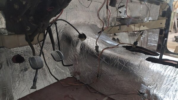

Dušane, děkuji za příspěvek. Od čelního skla až po kufr vozidla jsem nahradil původní vrstvu asfaltu, bitumenovými deskami, které měli zamezit vibracím a na tom je 6mm vrstva https://www.ahifi.cz/sgm-barrier-mix-prime.html, která má odfiltrovat zbytek. Nevím jestli něco z tohoto selhalo, nebo tam je někde takový zdroj rachotu, že se to už odfiltrovat nedá.Dusan píše:Nieje to tak ze to hucanie tam bolo vzdy, len tym ze si tam dal tlmenie zatlmil si vyssie frekvencie a zostali len nizke tj hucanie? A pozor na kardany, ak nepouzijes spravne podlozky pod krize moze to hucat.
