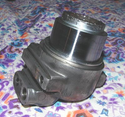

Pokud se rozhodneš prasátka rozhýbat, rovnou je zrepasuj. Já to již párkrát dělal a výsledek byl stejný, jako nové prasátko. Pístek vyndej ven - dá to docela dost zabrat. Poté vyhoď gumičku a vnitřek prasátka vylešti jemným smirkem, nejlépe brusnou pastou. Rovněž pístek řádně přelešti. Vyzkoušej bez gumiček jestli chodí hladce. Potom nasaď NOVÉ gumičky, do prasátka i na pístek stříkni nějaký olej (já používám konkor), pístek nasaď do prasátka a lehce zatlač (přes rovné prkénko, aby lezl rovně) tak, aby se dostal až za těsnící gumičku. Okolo dej vazelnínu, do prachovek dej rovněž vazelínu, zatlač pístek, nasaď prachovku a je to
Toto je můj oblíbený postup. Dá sice trošku práce, ale člověk má alespoň jistotu, že to je uděláno pořádně. Zrovna to také dělám
Pokud se rozhodneš koupit prasátka nová, uštetříš si dost práce. Ovšem doporučuju pod prachovku dát vazelínku.
