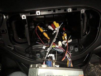

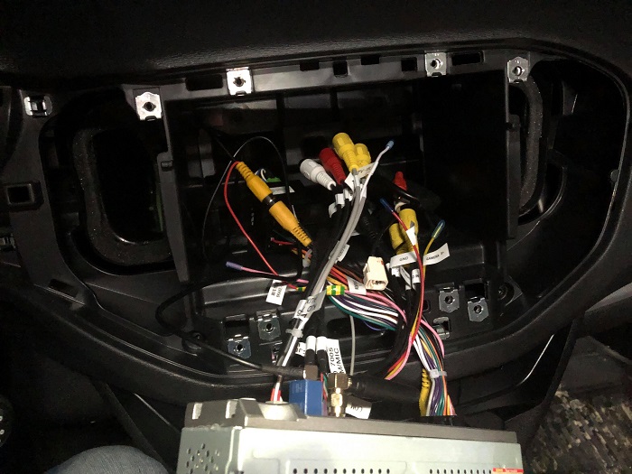

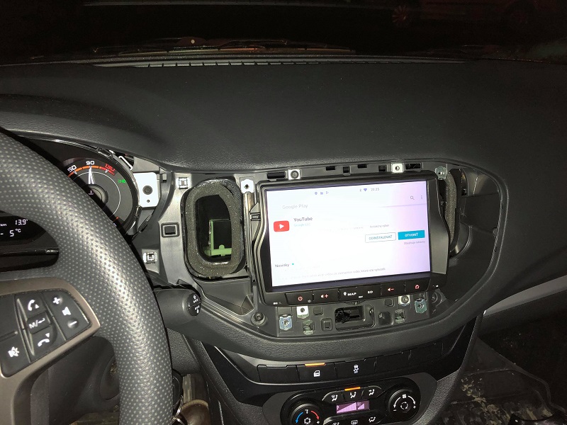

Rádio pasuje do prístrojovky pekne, trošku ma potrápilo pri montáži množstvo káblov a nakoniec som zistil že sa mi priečila wifi anténa... :oops:

Prekvapenie bolo že rádio obsahovalo KOMPLET VŚETKY redukcie, dokonca aj na volant, montáž bola jednoducho typu plug & play... Stačilo v rádiu nastaviť ktoré tlačítko bude čo znamenať (možnosť dlhého a krátkeho stlačenia)

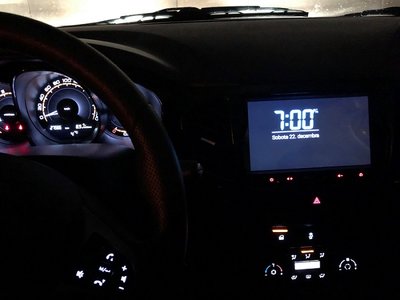

Display- priame slnko žiaľ za posledné dva dni nebolo takže neviem, ale maximálny jas sa mi zdá dosť veľký. Minimálny jas na môj vkus by mohol byť ešte menší. Po zapnutí svetiel sa podsvietenie automaticky stiahne na minimum. Áno pôsobí to možno rušivo, ale je to o zvyku, vyslovene displej nevadí. (možno nejaká tmavá appka s veľkými hodinami by to vyriešila) na Ruskom fw sa dá vypnúť displej úplne.

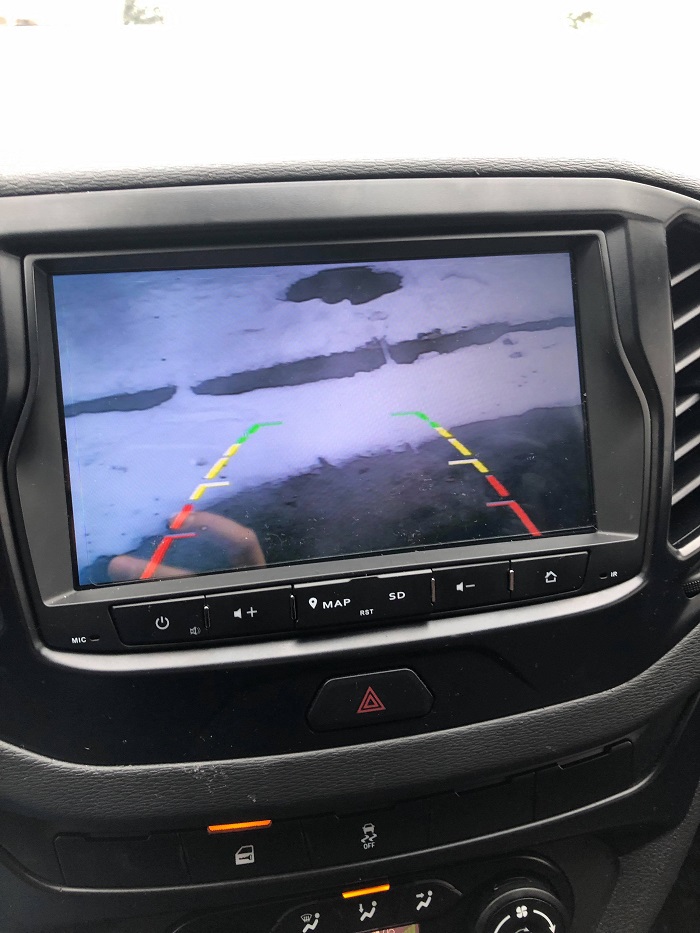

Pri zaradení spiatočky sa klasicky stíši zvuk a zapne cúvaciu kameru, je možnosť pripojiť aj prednú kameru (to asi až na jar). Info o zaradení spiatočky si berie z VAZidla a na jeden svoj pin pustí +12v. Takže nieje potrebné sa napájať na cúvacie svetlá. (dodaný kábel ku kamere obsahoval aj vodiče na napájanie)

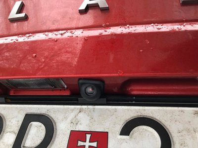

ps. cúvaciu kameru si treba zohnať takú, čo sa dá nastavovať. Moja hľadí veľmi do zeme takže je nanič...

cúvacia kamera- šmejd. Inak by to bola dobrá vec. Má malý zorný uhol + kuká veľmi do zeme... skúsim to vypodložiť. Možno ju nechám dožiť lebo v komentoch na Ali píšu o tom že sa do nej ľahko dostane vhlkosť. Obraz ale najhorší nieje...

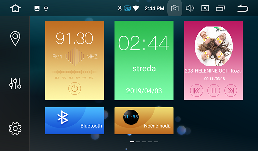

Stiahnutím appky si viem nastaviť a spustiť podľa požiadaviek to, že sa mi nastaví tmavé pozadie a na ňom veľké hodiny. V tejto kombinácií to vôbec nieje rušivé. Samozrejme na pozadí mi vie kecať navi, hrať rádio, mp3, pridať zvuk, prijať hovor... Hodiny opustím zmačknutím tlačítka domov.

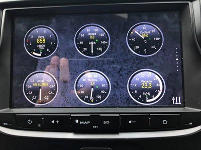

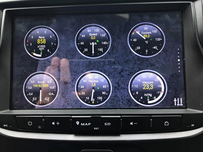

keďže je to android tak samozrejme vieme nainštalovať torque no je potrebný adaptér do OBD zásuvky, cez CAN to s autom komunikovať očividne nevie :(
a to niesu použité ani všetky káble pribalené k rádiu.

Montoval som to ja, nie je to žiadna veda. Pár šrobov a zapáčiť rámik a opatrne ho vytiahnuť. Potom zapojiť konektory a poskladať.
Kábel na zadnú kameru som natiahol cez A stlpik a ide strechou, potom skončí v kufri. Robota asi na pár minút.
Horšie bolo osadiť kameru do plastu, lebo treba zložiť ečv a úspešne som dolámal držiak značky. Plast so svetielkami drží na 4 skrutkách, to už šlo ľahko. Ku kamere bol aj vrtáčik.

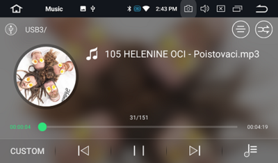

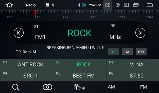

Rádio píše názov stanice a dokonca aj skladbu ktorá aktuálne hrá (ak to podporuje stanica)

keď otvorím appku rádia tak je pekne rozpísané všetko ako má byť
keď rádio hrá na pozadí píše v náhľade len frekvenciu. Keď hrá MP3 tak dá náhľad obalu aj na pozadí aj v prehrávači.
Samozrejme všetko toto vie fungovať aj na pozadí skryté pod veľkými hodinami, navigáciou ...
