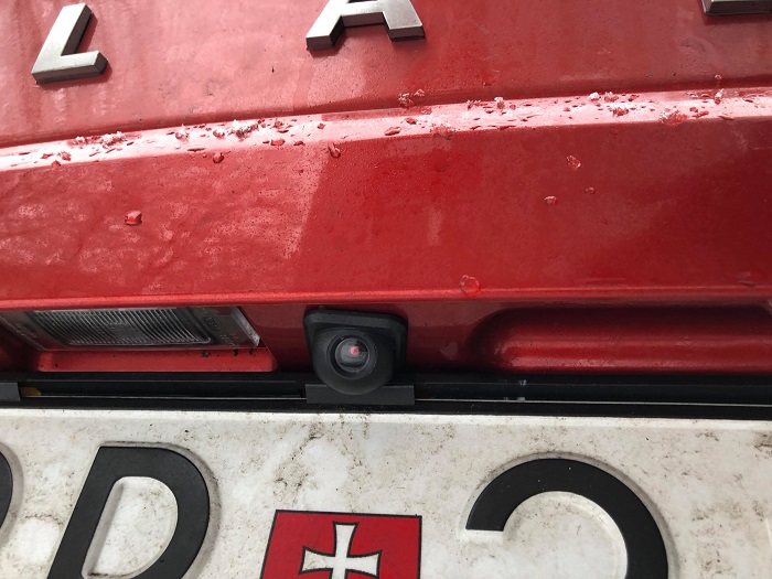

ps. cúvaciu kameru si treba zohnať takú, čo sa dá nastavovať. Moja hľadí veľmi do zeme takže je nanič...
