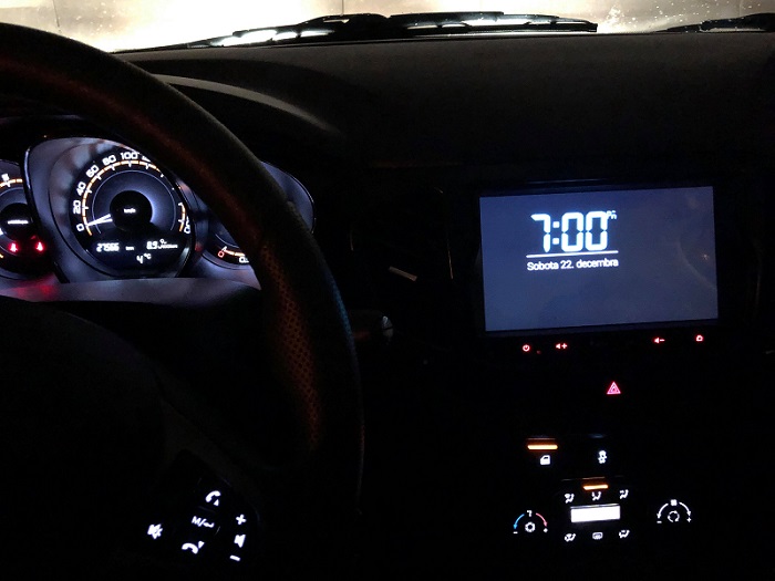

Display- priame slnko žiaľ za posledné dva dni nebolo takže neviem, ale maximálny jas sa mi zdá dosť veľký. Minimálny jas na môj vkus by mohol byť ešte menší. Po zapnutí svetiel sa podsvietenie automaticky stiahne na minimum. Áno pôsobí to možno rušivo, ale je to o zvyku, vyslovene displej nevadí. (možno nejaká tmavá appka s veľkými hodinami by to vyriešila) na Ruskom fw sa dá vypnúť displej úplne.

Stiahnutím appky si viem nastaviť a spustiť podľa požiadaviek to, že sa mi nastaví tmavé pozadie a na ňom veľké hodiny. V tejto kombinácií to vôbec nieje rušivé. Samozrejme na pozadí mi vie kecať navi, hrať rádio, mp3, pridať zvuk, prijať hovor... Hodiny opustím zmačknutím tlačítka domov.

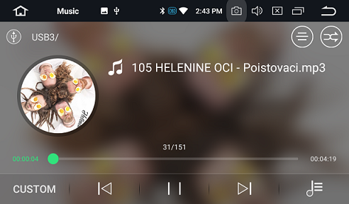

keď otvorím appku rádia tak je pekne rozpísané všetko ako má byť
keď rádio hrá na pozadí píše v náhľade len frekvenciu. Keď hrá MP3 tak dá náhľad obalu aj na pozadí aj v prehrávači.
Samozrejme všetko toto vie fungovať aj na pozadí skryté pod veľkými hodinami, navigáciou ...
