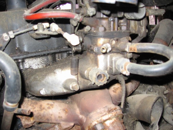

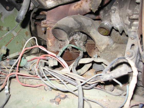

Tak jsem nafotil co se dalo. Chladič kterej je vymontovanej mám, nebo mám i jiné,nějak by se to dalo spojit, je tam hromada kabelů co nevím kam maj vést a podobně. Vypadá to, že těch součástek moc nechybí,možná nějaké hadice a podobně, ale jakjsem psal v ladách se nevyznám. Tak budu rád za jakoukoli pomoc a radu.

Tak to je teda ale mazec.....fuj....No rozhodně rozdělovač a kabely, svíčky....hadice od vody....To je jen co na první pohled chybí. Nivaři toho najdou určo více :-)

Vyměnit víčko rozdělovače, chybí zapalovací kabely, cívka, hadice od palivové pumpy do karburátoru, hadice od vodní pumpy, termostat, baterka. Nic víc mi nenapadá. Otázkou je jak na tom je karburátor. Kdy to naposled jelo?

Tak vidíte jak to vypadá. Kdy to jelo naposled je těžká otázka. Nevím,já to koupil v podstatě tak jak to je. Předchozí majitel říkal, že než to odstavil tak to jezdilo,ale kdoví jakej byl pravej důvod odstávky. Počítám stím, že bych se podíval na karbec,kolik v něm je bordelu a podobně tak prošel věci co se dají vyčistit a tak. Některé hadice jsme odpojovali nedavno,když bylo v plánu, že motor demontujem. Potřeboval bych vyzkoušet jestli je schopnej motor se protočit, abych věděl jestli není třeba kouslej nebo třeba zarezlej nebo podobně. Na měrce oleje je dokonce olej :) takže to značí, že vaně nic není :) Jak mám postupovat asi podle vás všech nejlíp k tomu abych mohl zkusit motor jestli točí? Nebo možná ještě jiná otázka,má cenu podle vás jít do opravy?? dají se na to sehnat díly?? nebo bude lepší motor vyhodit a napasovat jinej? Otázek je dost, tak snad se dočkám nějaké další odpovědi a popřípadě rady.díky
