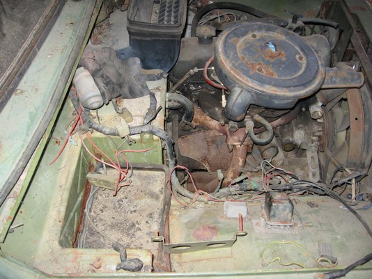

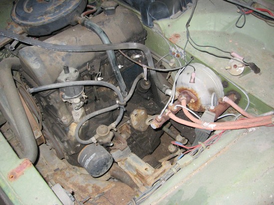

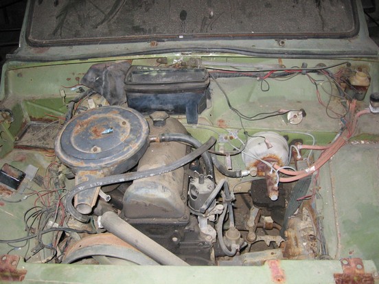

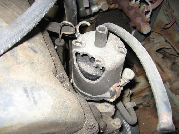

Tak jsem nafotil co se dalo. Chladič kterej je vymontovanej mám, nebo mám i jiné,nějak by se to dalo spojit, je tam hromada kabelů co nevím kam maj vést a podobně. Vypadá to, že těch součástek moc nechybí,možná nějaké hadice a podobně, ale jakjsem psal v ladách se nevyznám. Tak budu rád za jakoukoli pomoc a radu.
Tak to je teda ale mazec.....fuj....No rozhodně rozdělovač a kabely, svíčky....hadice od vody....To je jen co na první pohled chybí. Nivaři toho najdou určo více

A teď elektrika . stačí pouze jeden kabel od + baterie k indukční cívce (na kontakt č 15) a z druhého kontaktu (1) jde drát do rozdělovače . nic víc . A samozřejmě od baterie - na kostru . Pořadí kabelů k svíčkám je na víčku rozdělovače .
Udělat test takového motoru v takovém stavu je cca na 15 minut i s případnými záludnostmi (otočený rozdělovač , vadné kontakty v něm) Na psaní je to na hodinu a nejspíš to nepochopíš .
