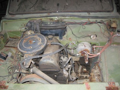

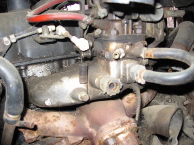

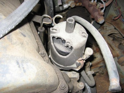

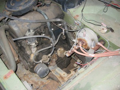

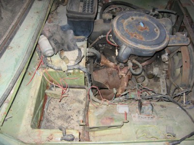

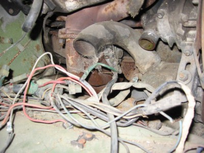

Tak jsem nafotil co se dalo. Chladič kterej je vymontovanej mám, nebo mám i jiné,nějak by se to dalo spojit, je tam hromada kabelů co nevím kam maj vést a podobně. Vypadá to, že těch součástek moc nechybí,možná nějaké hadice a podobně, ale jakjsem psal v ladách se nevyznám. Tak budu rád za jakoukoli pomoc a radu.
Tak to je teda ale mazec.....fuj....No rozhodně rozdělovač a kabely, svíčky....hadice od vody....To je jen co na první pohled chybí. Nivaři toho najdou určo více
