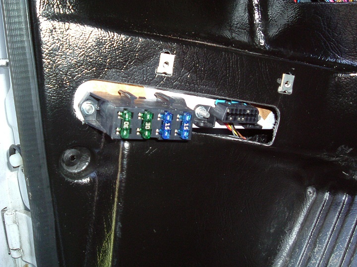

Potreboval by som pomoc. Dostal som v práci jazdenú Nivu 21214 r 98, 1,7i. Lenže má pár múch. Stále svieti kontrolka motora. S diagnostikou niekde v servise bude problém - financie. Chcel som si vyblikať závady podľa návodu na fóre, ale v zásuvke na diagnostiku chýba B pin a tak neviem čo ďalej.

Prosím, tě, vyfoť tu zásuvku kolmo a dej sem fotku v trochu větším rozlišení.

Některé projevy auta, které uvádíš (vibrace, lenost, špatné dávkování plynu) jsou pro nivu typické, takže jde o to, jak jsou závady výrazné ve srovnání s jinou nivou. Promazání lanka je správné, jen je potřeba lanko odpojit a nechat stéci olej až dolů. Ani pak to nebude jako u jiného moderního auta. S kontrolkou můžeš začít tak, že na chvíli odpojíš a zase připojíš svorku záporného pólu baterie. Je možné, že se kontrolka již nerozsvítí. Ty tvé fotečky jsou moc malé, ale vkládám fotku mého konektoru pro porovnání. Redukce se musí řadit při stojícím autě. Pokud s pákou nejde hnout, zkusil bych kousek popojet a pokus opakovat, je možné, že při jiné vzájemné poloze ozubených kol to půjde. No a pokud neznáš historii toho auta, pak to bude chtít prolézt celé auto, zkontrolovat/vyměnit oleje, filtry v motoru, převodovce, přídavné převodovce, diferenciálech. Pokud kupř. oleje z převodovek vytekly a není tam nic, pak se může stát, že najednou nejde něco zařadit, nebo něco vyskočí. Je možné, že se někdo k tvé nivě choval jako k pracovnímu autu, které vydrží všechno a když ne, tak je to jedno a podle toho to s ní vypadá.

Až teraz som si všimol- nie je tá zásuvka náhodou otočená naopak? Čiže A a B by mali byť vpravo hore?

rewoid píše:Čiže A a B by mali byť vpravo hore?
Ano, jsou to ty dva vpravo nahoře
