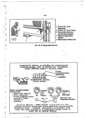

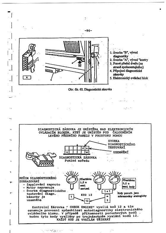

Postup pro zjištění chybových kódů řídící jednotky:
1. propojíme svorky A a B diagnostické zásuvky
2. otočíme klíčkem do polohy "zapalování zapnuto" - rozsvítí se kontrolky
3. Kontrolka Check Engine (dále jen CE) musí vydat kod 12 a to 3x za sebou. Posloupnost je následující: jedno rozsvícení žárovky, přestávka, dvě rozsvícení za sebou, dlouhá přestávka, jedno rozsvícení, přestávka, dvě rozsvícení, dlouhá přestávka, jedno rozsvícení, přestávka, dvě rozsvícení, dlouhá přestávka
4. po vydání kodu 12 vydá kontrolka CE 3x za sebou veškeré uložené kody poruch (vzestupně).
Takže pokud např. blikne kontrolka 4x, krátká pauza, 2x, dlouhá pauza (a to třikrát po sobě) znamená to chybu 42. Potom kontrolka stejným způsobem "nahlásí" další chybu. Tohle bude dělat tak dlouho, dokud se opět nedostane na 12. A v tomto cyklu pokračuje. Příklad: 12 12 12, 23 23 23, 42 42 42, 44 44 44, a jede od začátku 12 12 12, 23 ... .
