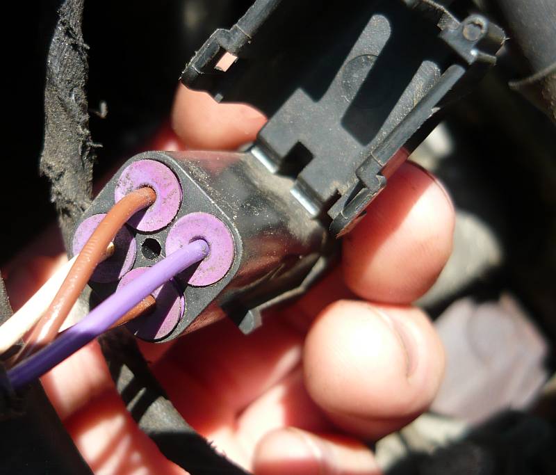

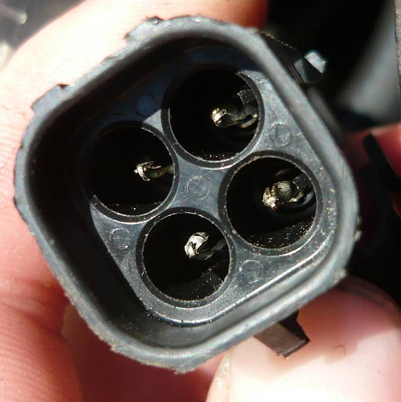

Jak rozebrat konektor elektriky 1.7i aby z něj šly vytáhnout piny ?
Až se stydím za tak blbý dotaz, nicméně jsem na to fakt nepřišel. Nikde na pinech nevidím žádné ohýbací plošky ani nic co by se dalo přiohnout nebo rozpojit, krytku zezadu konektoru jsem odklopil, víc nevím co s tím. Díky za radu.

Ano máš správné tušení . Dráty od LS NEJDOU pájet .Dusan píše:ca tak strihnut privody a pripajkovat to na tie stare ???? i ked tusim na lambde je nejaky problem s nadpajanim..uz s inie som isty
V "nouzi" dá se to řešit elektrikářskýma trubičlama do které zasuneš konce drátů a zamáčkneš je . Přes ně smrštivku a hotovo . S univerzálníma LS se tenhle konektor dodává nový .
Vyndání pinů : Nevím přesně jak je to u LS i když jsem jí nedávno někomu měnil a konektor jsem předělával , ale spojil jsem ho popsaným spůsobem se starým . Piny půjdou vyndat možná pomocí přesné trubičky která se nasouvá zepředu . Bývají tam 3 pružné packy . Tady je jiný typ http://forum.ladaklub.com/viewtopic.php?p=195859#195859

LS ná svůj vlastní dvojdílný , čili když se použije Lada lambda tak se jen zacvakne do protikusu . Problém nastane až z použitím LS jiného výrobce nebo "univerzální" . Tam již konektory nepasují .
