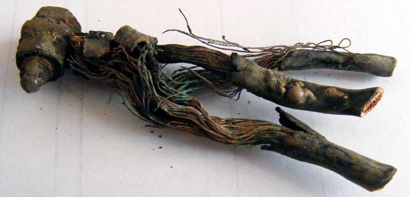

Občas mi vypadávala elektrika a nastartovat občas šlo pouze po propojení svorek relé zapalování. Furt jsem nemoh přijít na to, čím to je. Včera mi to udělalo znovu a po proměření jsem zjistil že napětí na spínací skříňce je 6,2 V (přitom na baterce bylo 11,9 V) Takže jsem se vydal po kabeláži od baterky a problém byl u alternátoru. (kdo má nivu tak ví jakej je přístup ke svorkám altíku
) Už od pohledu vypadaly dráty poněkud divně, a upevňovací matice po použití síly povolila i se šroubem. Takže jsem musel altík vyndat ven a rozebrat ho, přičemž jsem zjistil, že ten zbytek šroubu nejde vyndat tudíž jsem musel vzít matku, na ní navařit kus závitovky a tenhle nástavec našroubovat na zbytek závitu původního šroubu. Jediný plus je, že tentokrát už to nezrezaví protože jak závitovku tak matice jsem použil nerezový.
