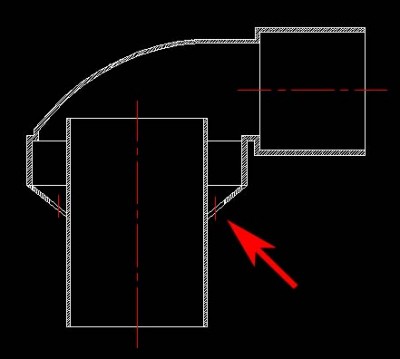

zdravim kamarat ma nivu 1600 a chceme spravit na nu snorchel.tak sa chcem opztat aka je pravdepodobnost ze ,ked zacne strasne prsat ,ze to nenasaje vodu.nejako to chce vzrobit uz to je premyslene len aby sme neurobili chybu.vdaka
Luděk Ondrůch
Příspěvky: 1536
Příspěvek od Luděk Ondrůch »
V hlavici musí udělat odlučovač vody. Mrkni se sem: http://forum.ladaklub.com/viewtopic.php ... c&start=75
a sem: http://www.lada-21214.wz.cz/ sekce úpravy, šnorchl

Luděk Ondrůch, dakujem velmi mi to pomohlo ,ale trochu som nepochopil kde spravim tie dve dierky???lebo na tych obrazkoch som to tam nevidel.

Ze spodu hlavice, tam jak je ta šipka.

Luděk Ondrůch, jaaaaaaaasne ,veeeeeeeeeeeeeeeelka vdaka

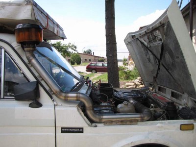

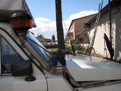

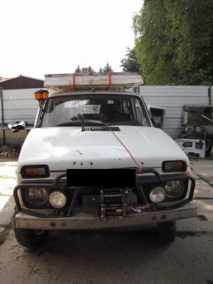

tak se musím před rumunskem pořádně přípravit :mrgreen: tak jsme dneska udělali snorchl z nerez 60trubky a 4kolinek a nahoru s cyklonem a gumový hadici z favorita

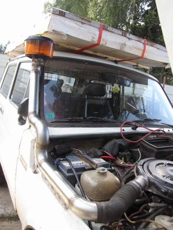

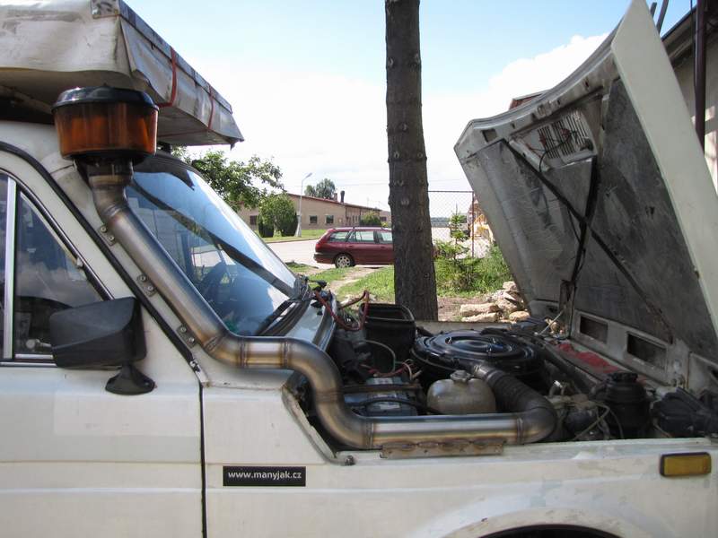

konečně ušetřím za vzduchový filtry :twisted:
