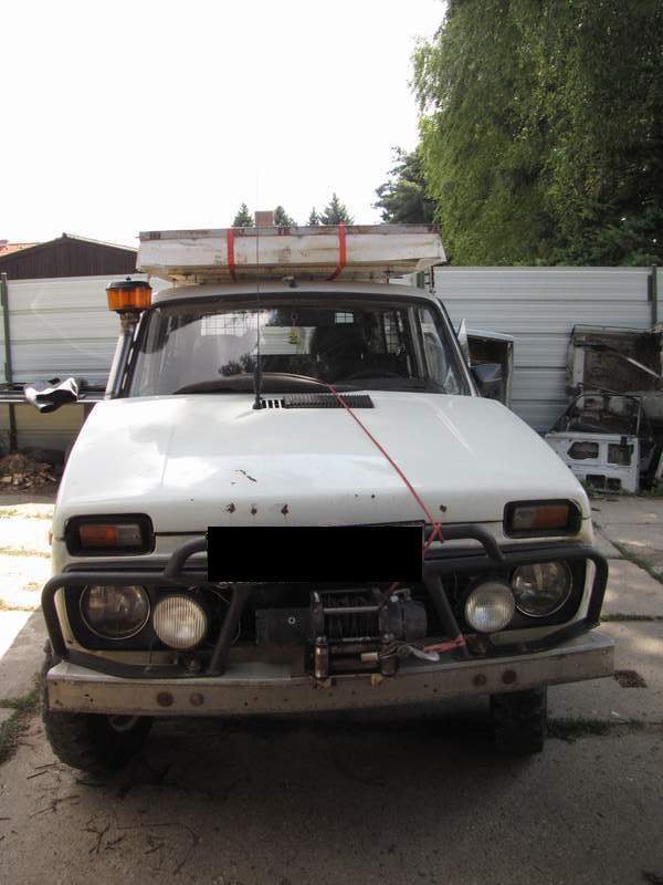

Re: Snorchel
tak se musím před rumunskem pořádně přípravit
tak jsme dneska udělali snorchl z nerez 60trubky a 4kolinek a nahoru s cyklonem a gumový hadici z favorita

Re: Snorchel
konečně ušetřím za vzduchový filtry

Re: Snorchel
docela dobrý
