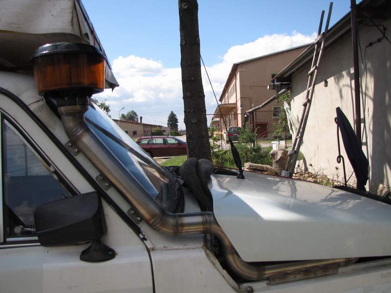

tak se musím před rumunskem pořádně přípravit
tak jsme dneska udělali snorchl z nerez 60trubky a 4kolinek a nahoru s cyklonem a gumový hadici z favorita
Naposledy upravil(a) RIKIJAN dne stř srp 14, 2013 23:15, celkem upraveno 1 x.
