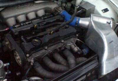

Maysner píše:drzak na baterku bych rovnou odrezal. stejne ji vozis jen v kufru, a pojistkovku budes muset dat dovnitr, nebo ji ohnout nejak nahoru kvuli filtrum. majo taky musel. na lada.cc jsem videl, ze pouzivaj kratsi saci potrubi, ale tomu by udajne zavazely madarsky :roll:
No trumpety a molitanový převleky by se tam vešly, ale mám ten velkej filtrbox, kterej bych tam rád nacpal, ještě uvidíme, co tam nakonec příjde.
A pojistkovka vevnitř je můj sen. :D

To se tam vejde, pokud nemas nejaky velky krabice s filtrem, mozna bude stacit pozvednout pojitkovku o nejaky cm nahoru. Ja taky pocitam kazdy cm aby se sani pro vstrik veslo do pojistkove skrine, pojistkovka uvnitr je blbost :lol: Dalsi vec co ti muze v aute zacit horet a kdyz uz bude horet motor, tak je ti to jedno :wink:
Drzak na baterku dej rychle pryc, povede tam napor vzduchu na filtry. Doufam ze mas termoizolacni pasku na svodech a prvnim dilu vyfuku.
Ucme se od tech co tomu rozumi a vyvarujme se zbytecnym chybam a pokusum.
Vsimete si i primeho ukostreni hlavy, kolik uz jsi investoval Pajo do zapalovani?

Pája píše: No trumpety a molitanový převleky by se tam vešly, ale mám ten velkej filtrbox, kterej bych tam rád nacpal, ještě uvidíme, co tam nakonec příjde.
Velkej filtrbox je určitě dobrá volba, vylepší se tím reakce v přechodech. Ale to asi víš, jinak by jsi po něm netoužil :)

akurat ze aj vo velkom filterboxe by mali byt male trumpetky :P
nie ze by som ich mal, ale webre by mali mat natrubky kvoli prudeniu aj ked su na nich filtre....
aspon to mi radil borec, ktory mi to nastavoval a to je fachman, nie ako my tuningaci :mrgreen:

Majo píše:akurat ze aj vo velkom filterboxe by mali byt male trumpetky :P
Jo to že by někdo chtěl provozovat sidedrafty bez trumpetek by mě ani nenapadlo.
