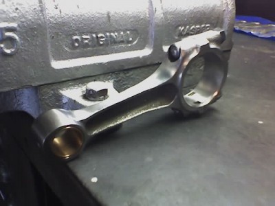

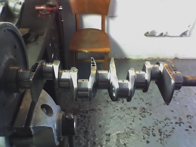

Rosťa mi včera povídá: "Doufám, že to fotíš!", tak se podělim se stavbou. Zatim si hraju s šálama...

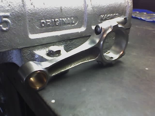

To Paja: To jsou dily doma lestene nebo uz tak koupene, nebo seriove a nechane udelat??? Ta ojnice vypada moc pekne a ta klika asi dzela par mesicu dietu co? :lol:

viděl jsem na živo-supr prácička :twisted:

Ojnice sou origo samo domo, kliku sem koupil od jednoho vrchaře odlehčenou, rozváženou a lehce přidřenou. Leštěno taky doma.

A cims to lestil?

Cim jsi to lestil? vypada to skoro profesionalne... :wink: Co budes delat s tou lehce rozvazenou klikou? Umis ji vyvazit aji se setrevakem pripande ojnicema a pisama a nakonec i s blokem jak to delal cmelak... :P :D :D :P :lol:

Pilníkem, šmirglem do vrtačky, vysokootáčkovou frézkou a hlavně šmirglem v ruce. Vyvážený to je se setrvákem a spojkou. Ojnice a písty taky. Co si představuješ pod vyvážením s blokem?

Pilnikem? Nebojis se ze prave takhle udelas na povrchu nejaky nepredlozenosti ve forme trhlin? Smirgl do vrtacky to bych bral a vysokootackouvou frezkou (ja tohle mam pod nazvem prima bruska) s jakym nastrojem jsi to delal. Kdyz bych o ojnici brnkl tim rotacnim pilnikem co k tomu mam pri cca 25000 ot. tak by pul ojnice zmizelo :ANAL: Tak dejme tomu ze uz mame Ra 0,8 :P
Hlavne me zajima jak jsi to komplet vyvazil... Co jsem jednou videl, tak polozil kliku na celkem 4 loziska, a na nich se otacela, opakuji na nich nikoli v nich. Ale jak rychle ji pak roztocit a cim merit vibrace, na profi masine to je jiste hracka, ale doma na koleni se to dela prosimte jak? :roll:

Natrhnout kliku pilníkem? Myslíš, že to jde? Pilníkem sem drhnul hrubej odlitek(je pěkně hrubej) a když to pak doleštíš šmirglem a frézkou, tak bys ty trhliny snad viděl. No ale jestli tam trhliny sou, tak se to časem projeví. Zkušenosti se sbíraj i takhle. :D
Doma to jde vyvážit maximálně staticky a ještě k tomu blbě. Místo do šál musíš položit klikovku na vodorovný pravítka a klikovka se nesmí nikam zhoupnout. Ale stejně nevíš u který kliky máš odvrtávat. Dynamicky to jde vyvážit pokud vim jen na vyvažovačce. Já sem si to nechal dělat v odborné firmě. Jak moc byla odborná se uvidí až po nastartování... :?:

Pája píše:á sem si to nechal dělat v odborné firmě.
Cena takoveto procedury?

Na faktuře je psáno:
broušení kliky+výplach+vyvážení 2530,-
setrvačník-vyvážení 600,-
