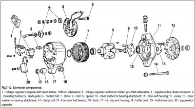

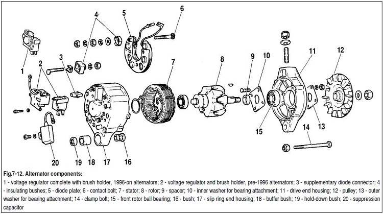

Pokud ti to měří dobře, pak 15,2V se mi zdá moc, ikdyž ne o tolik, čekal bych maximálně 14,4V. Se zapnutými světly a při běžícím motoru je 12,5V málo. Je jasné, že se zapnutými světly to nedobíjí. Tipnul bych si na vadný regulátor napětí. Jeho součástí by měly být i uhlíky. Zkus ještě změřit baterii po ustálení (třeba ráno) s vypnutým motorem a vším ostatním, měla by mít 12,7V. Po zapnutí světel může hodnota poklesnout na cca 12V. Po nastartování by napětí mělo být v rozmezí 13,8 až 14,4V, a to i při zapnutých světlech. Pak to dobíjí.

ten co je uvnitr na blatniku(bosch tusim)?
da se nejak postelovat nebo dat novy?

Pokud myslíš uvnitř u řidiče na podběhu, tak to je řídicí jednotka motoru Bosch. Regulátor by měl být přímo na alternátoru v motorovém prostoru. Pokud je vadný, musí se vyměnit.

myslim u motoru krabicku,je to rok 89 ale ridici jednotku to ma pro karbec(asi je to axtec)
