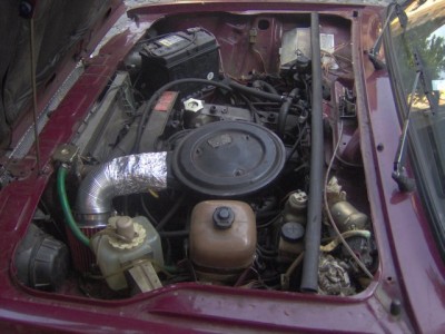

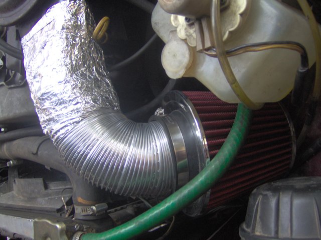

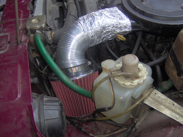

taky sem upravil - minulej ctvrtek, yale zatim sem s tim po dalnici nejel...
Pavel04
Příspěvky: 602
Bydliště: Praha - Nusle
Příspěvek od Pavel04 »
nyni muzu zapojit oddychovou hadici do filtrboxu a nezasere mi filtr. Je to za tema otvorama v prednim cele, tak uvidime jak to bude sat:) hadice ma prumer 8,5cm

no to by me taky zajimalo jak je to mozny, ale kdyz sem tam dal tu hadici tak byl filtr po par stech kilometrech total plnej olejem, zatimco kdyz ne, tak ne...
