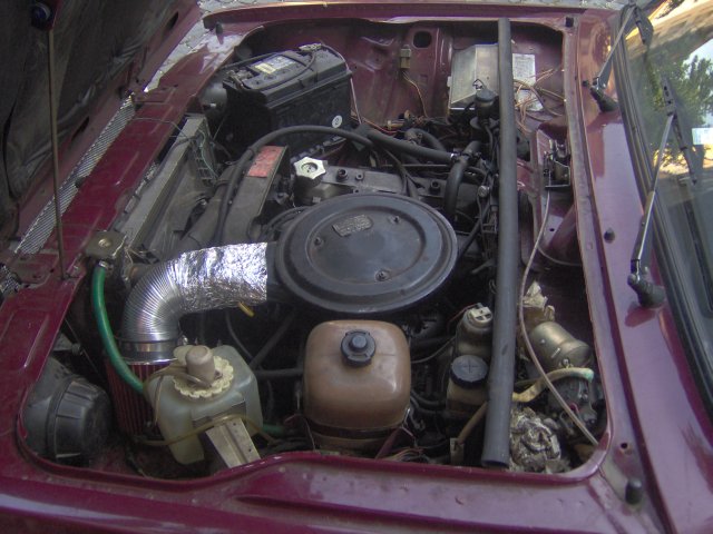

tak jsem bádal, napřed jsem nasadil 1/3 ořezanej, nechtělo to na to ani chytnout, nějak jsem upustil od štelování karbu a zase to sundal. Dle kamaráda jsem nasadil hadici předehřevu a vyvedl ji před baterku, takže motoru se dostává i při stání totálně studeného vzduchu, s menším náporem během jízdy. Dojmy jsou takové, že kolem 3500 motor řve, jako by se měl rozskočit, charakteristika se změnila tak, že na jedničku a dvojku to jede stejně, pak na trojku od 3000 to trošku zpomalilo a pak to rychleji vyskočí (od 50km/h)

Nemyslim si ze tu skrinku treba obrezat uplne lebo to sanie je nad vyfukovym potrubim a este schovane v pod kapotou. Ja som to vyriesil takto http://lada.slovensky-raj.sk/images/vzduchovy%20filter/ Ma to viac vyhod, nie je zrusena zimná prevadzka lebo vyko sa otoci a to co neprekryje tesnenie ohrevu vzduch sa lahko dotesni tkaninou . Na letnej prevadzke je to kompaktne utesnene z troch stran cize to zachytava napor vzduchu . Motor pri zahriati na volnobehu nema problemy len pri starte treba riadne zoslapnut pedal plynu . Inac ak sa tam dava sportovy filter tak je ju skoda neupravit lebo vzduch ide hlavne cez jedno miesto v predu za vyustenim nasavania a tam ho aj najviac zanasa . Ako som ju upravil uz s tym nemam absolutne problem .

ok, a co mi řekne LPG na konus, vyvedeny na misto, kde si drive hovela baterka? Uvazuju nad nejakym Jacky za 500, na vyzkouseni.

kamaratovi to fungovalo...
