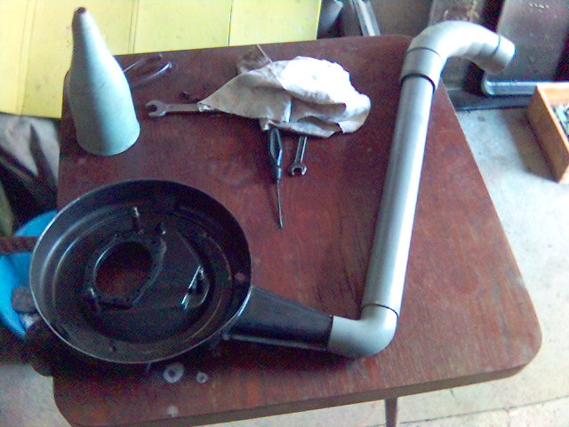

Koko Loko píše:Je to pěkný, to by nesvedl ani špičkový instalatér z PBH, praktičnost (funkčnost) je jaká?
Zatím to není v autě, musím to spasovat a trochu přihnout, pomocí horkovzdušné pistole, aby to pěkně sedlo k tomu otvoru pro klakson. Potom dám vědět...
Průměr trubky je stejný jako průměr konce toho sacího nátrubku na boxu, čili tuším něco kolem 45mm. Ale něco silnějšího by určitě nebylo na škodu..
Ještě takovej detail: Byly dvě možnosti, buď to natáhnout ke klaksonům, nebo k té díře u baterky. K té baterce bych musel použít ještě jedno to ostrý koleno, kvůli malému prostoru a tak jsem raději volil to velký koleno u klaksonů, aby to líp proudilo.
