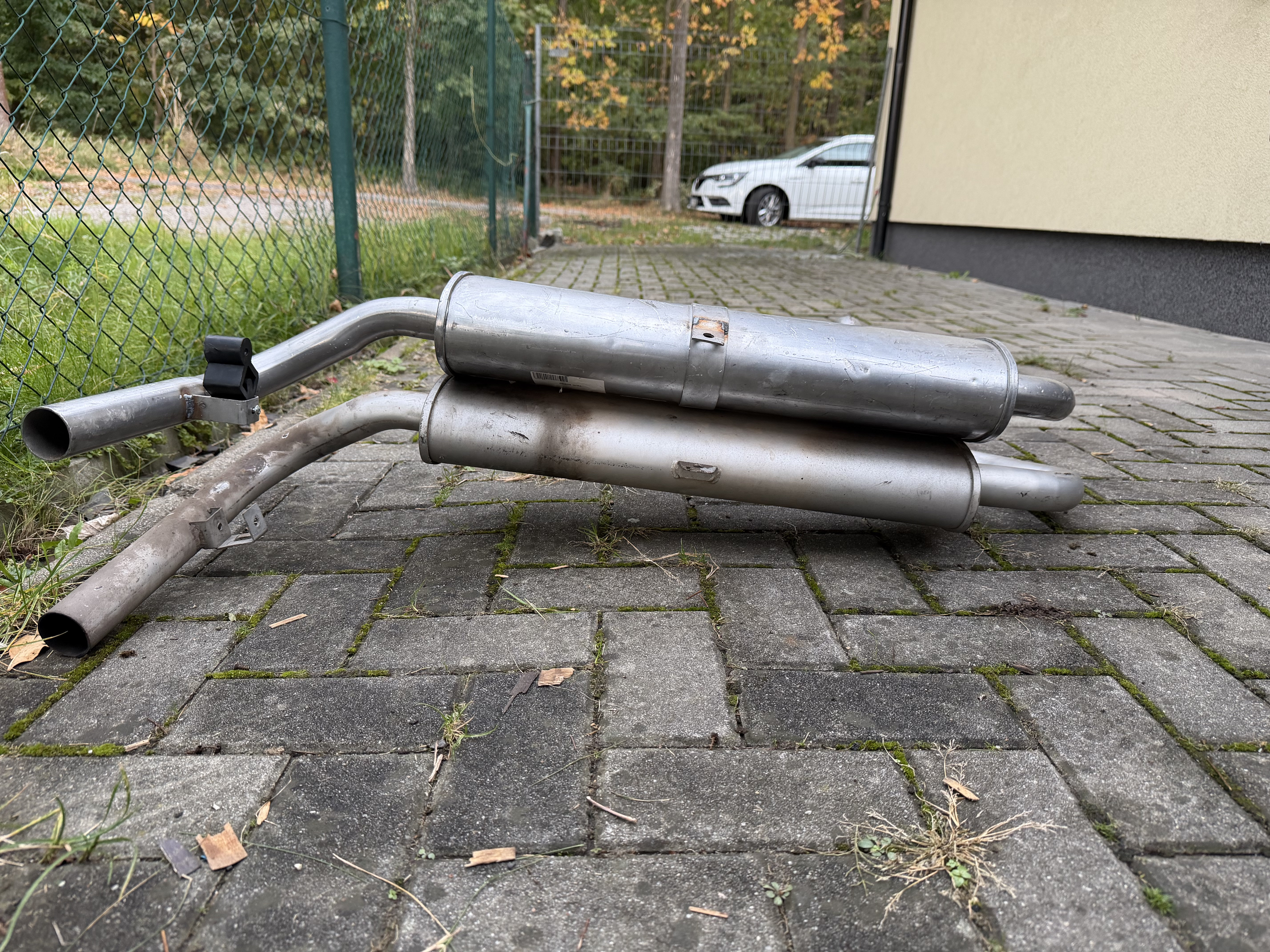

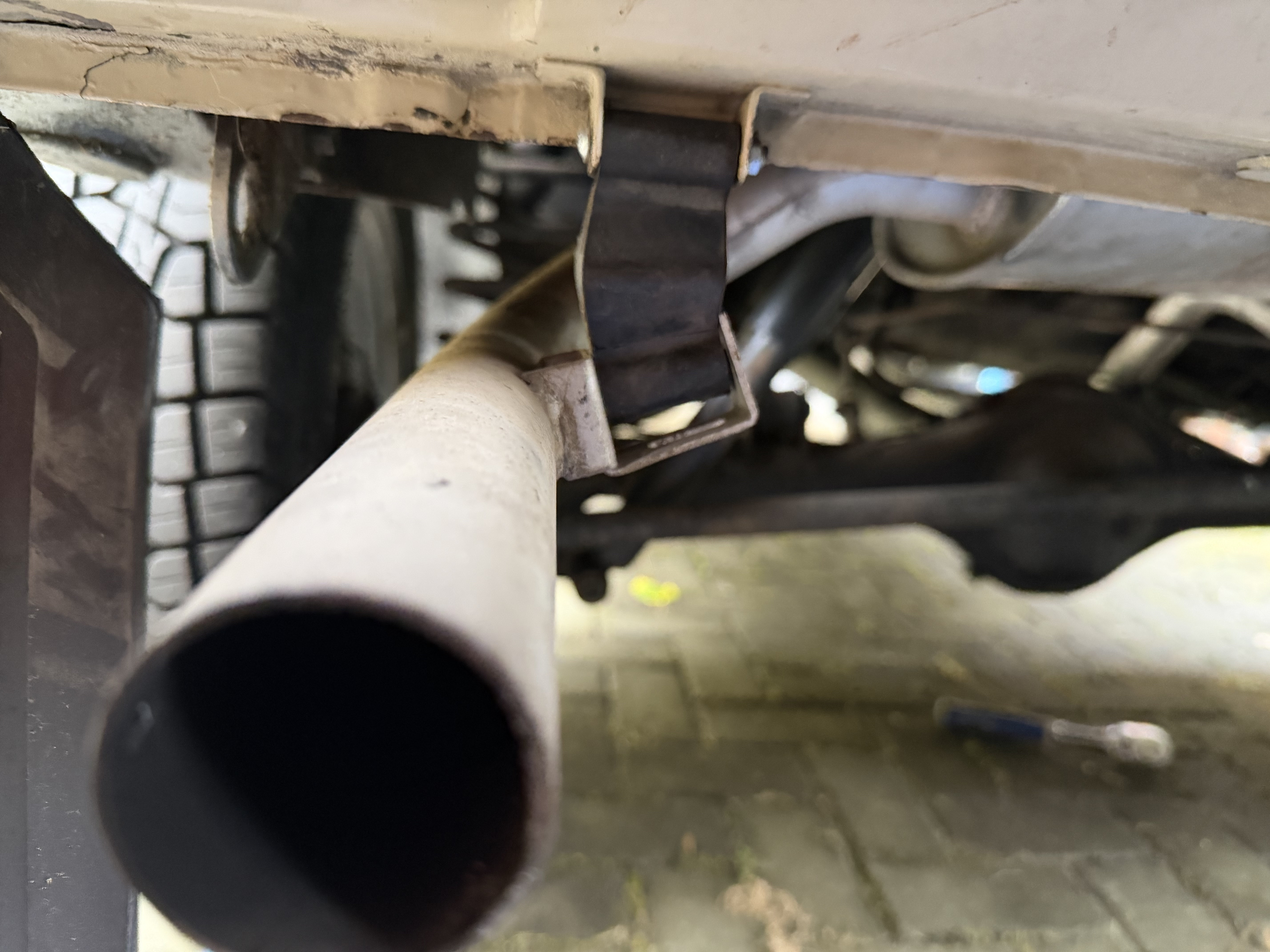

@Luděk ssi to tak udělám, není problém to před technickou přezout. Dneska jsem se rozhodl u Princezny řešit drnčení výfuku v určitých otáčkách. Když jsem se ohnul pod auto, zjistil jsem, že gumový úchyt na šroubech vpředu, který tam byl sotva dva měsíce, se přetrhl. A jeden s těmi háčky jsem ztratil. Ten výfuk neseděl úplně tak, jak by měl. Hrál jsem si s tím výfukem celé odpoledne, dokonce jsem sundal tažné, které tam trochu překáží, ale nejsem schopen dát poslední díl tak, aby seděl na všech čtyřech gumových úchytech bez nějakého násilí. Ani když není napojený na zbytek výfuku. Jak jsem to večer zapojil, je to snad ještě horší, než když jsem do toho začal vrtat. Zkusím ten poslední díl koupit jiný. Škoda, že jsem loni vyhodil ten originál. Tažné asi nechám sundané, stejně jsem za Princeznou nikdy nic netahal.

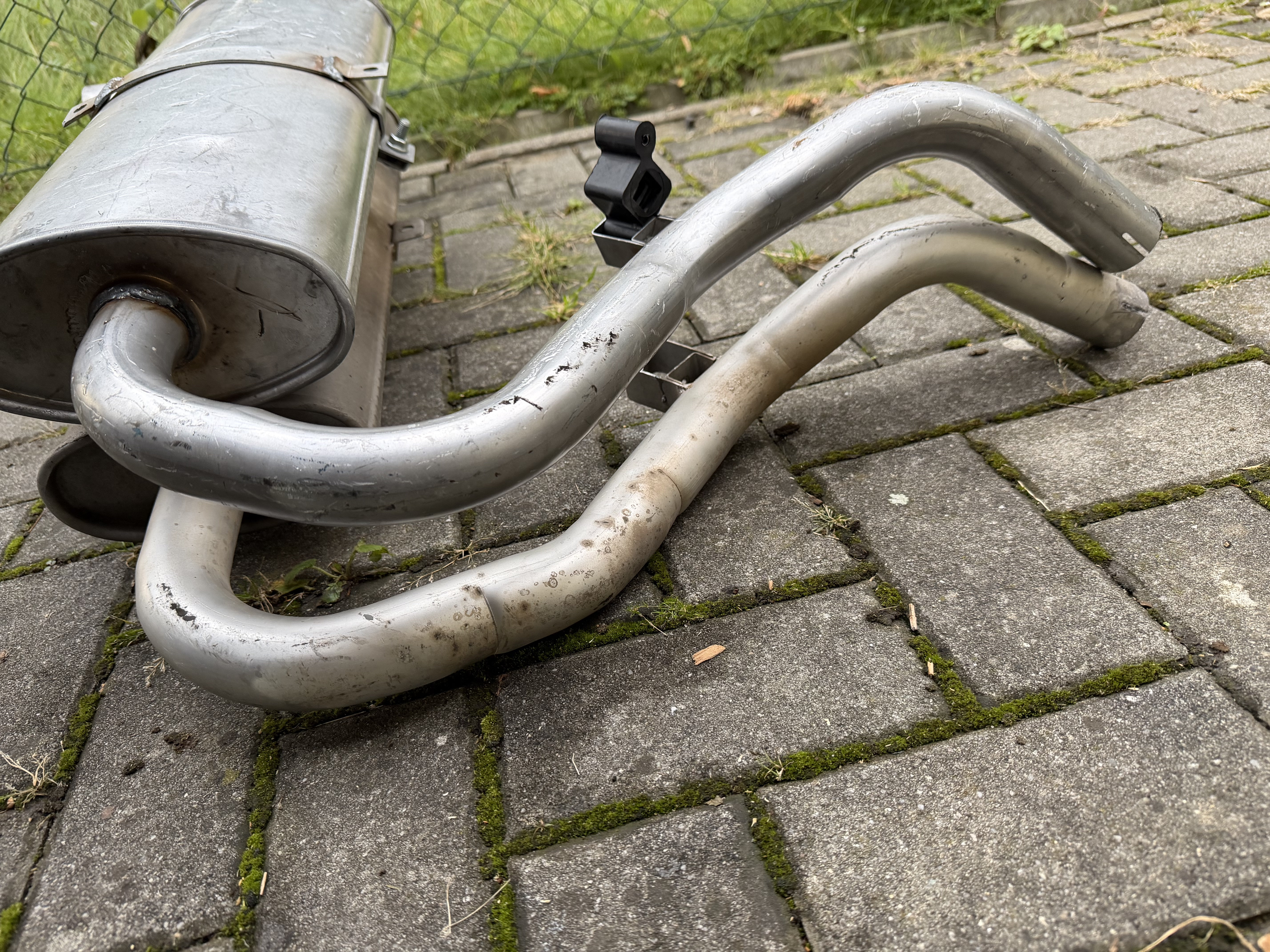

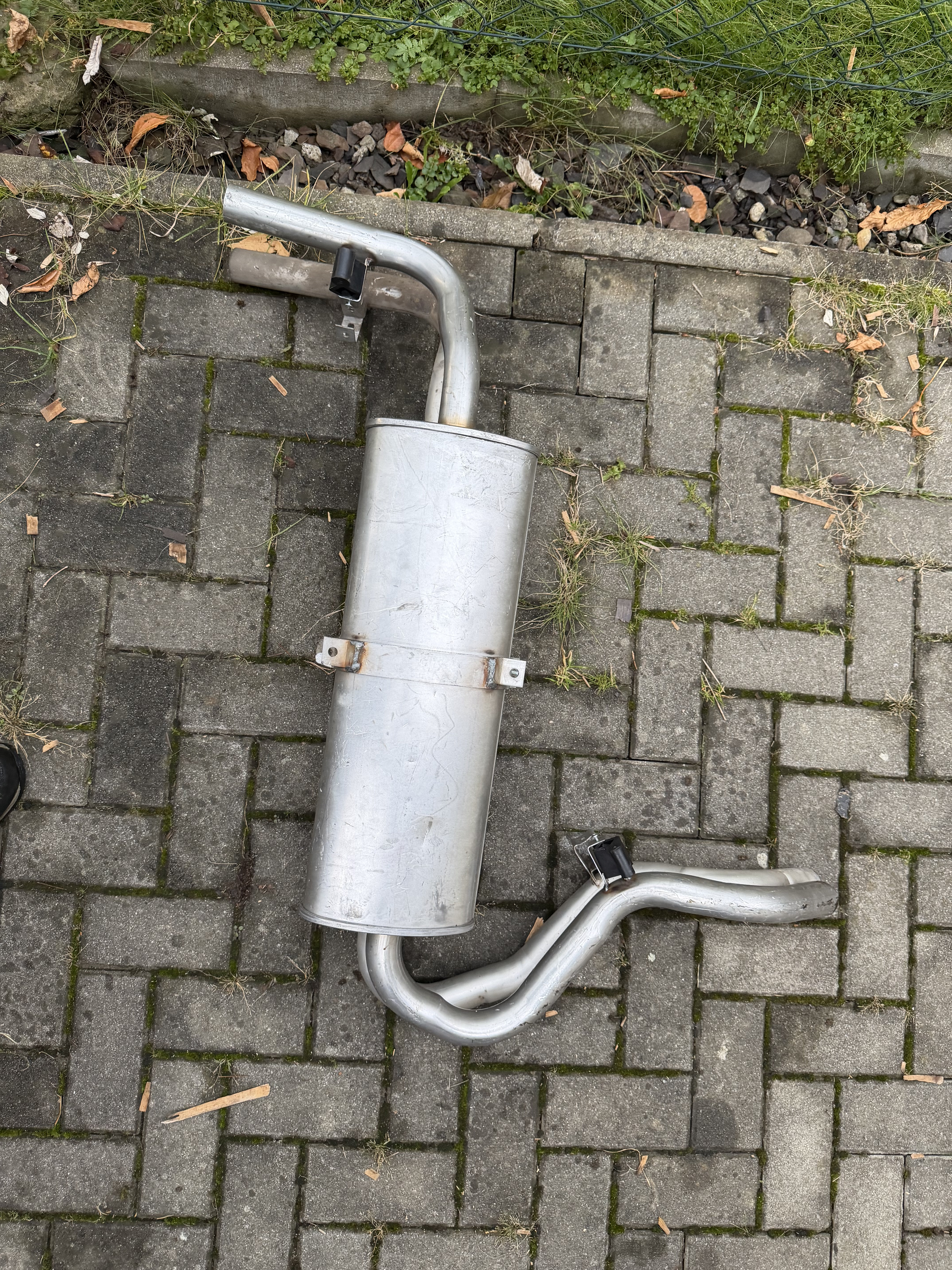

Přijde mi, že mimo poohýbání bych musel převařit zadní úchyt silentbloku.Asi nemám dostatečnou prostorovou představivost. Současný výfuk je Polmo. V místním obchodě měli BOSAL, MST a WALKER. Nechal jsem si uělat rešeřši od AI jak jsou na tom tyto firmy s kvalitou. Srovnal to od nejlepšího WALKER, BOSAL, POLMO, MST. Dokonce udělal pěktou tabulku.Tak jsem objednal WALKER. AI tvrdí, že bude tvarově nejpřesnějí, tak snad to nebude halucinace :D NA druhou stranu Polmo mám první díl výfuku a ten jediný ze tří co jsem koupil šel nainstalovat. Nad předchozíma dvěma zlomili hůl i dva automechanici.

Tak výfuk je vyměněný. Sedí určitě lépe než ten předchozí. Mám zatím fotky jen před výměnou a porovnání výfuků. Končil jsem za tmy. Polmo je proti novému jinak ohnutý na konci a má křivě ten držák silentbloku. Je ale otázkou, jestli nebyl ohnutý kvůli tažnému během instalace na auto. To jsem si výfuk nechal předloni měnit, takže nevím, jak moc se upravoval. Ale to, jak to bylo nakřivo, trhalo silentbloky a sem tam to klepalo do podlahy kufru. Ty přídavné dvě gumy s háčky, na kterých to má viset, tam moc neseděly, jednu jsem ztratil. S novým výfukem to taky nebylo ideální, ale ty díry na uchycení jsou na posuvné objímce, takže jsem ji trochu posunul, aby byly obě gumy napnuté. O víkendu to možná ještě trochu poladím, ale nikde nic nefučí, nikde nic netříská, zvuk to má podle mě lepší, tak jsem spokojen. Abych výfuk WALKER nepřechválil, tak tam nevlezly silentbloky – musel jsem odbrousit kousek té kovové trubičky, kterou se prostrkává šroubek, byla na ten nový výfuk moc dlouhá. Ve vyšších otáčkách se mi zdá, že ještě něco trošičku rezonuje v motorovém prostoru. Možná ještě zkusím povolit objímku prvního dílu výfuku, trochu to protúrovat a pak ji přitáhnout. Ale možná to výfuk není. Na to se podívám, až budu mít nějakého pomocníka, co mi bude šlapat na plyn, zatímco budu ležet pod autem.
