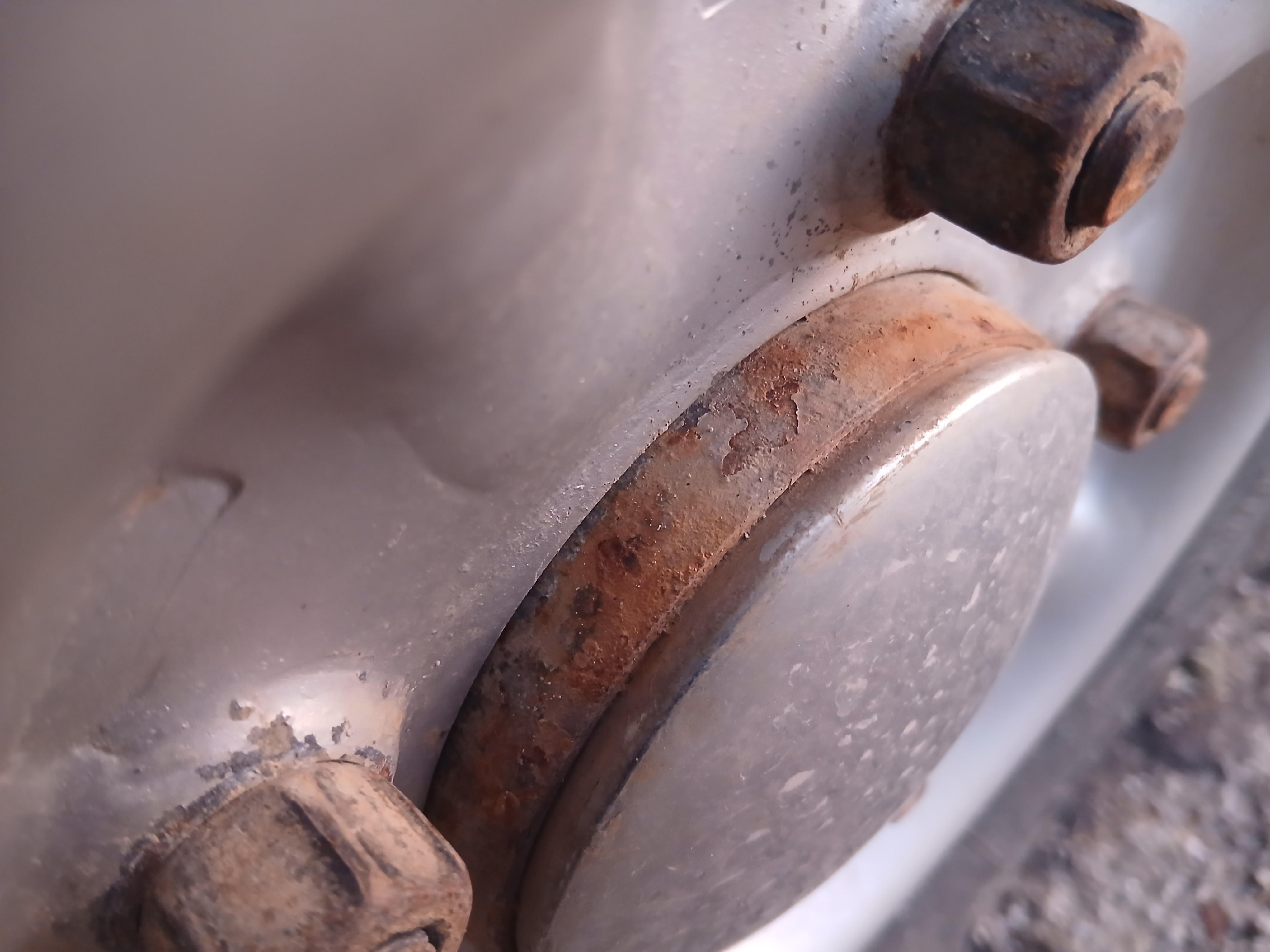

Ano také jsem nepředpokládal ,že se bude něco měnit a originání kola z Nivy budou pasovat :D . Středová díra náboje je správně 98,5 mm, nicméně na konci se zužuje v oblasti krytky, která nahrazuje tu původní chromovanou. Vygooglil jsem, že se snad dělá i verze bez krytky náboje a měla by pasovat i na ten starší náboj, ale kola už mám.Vzadu to podle mně pasovat bude,tam se to snad neměnilo. Ještě jsem to ale nezkoušel. Přední náboj je ale viditelně vylezlejší ven než zadní. Vzhledem k ceně dílů potřebných na výměnu předních nábojů vidím tři možná řešení.
1. Použít podložky, a případně delší šrouby. Toto řešení ale neprojde přes STK
2. Odstranit na discích nálitek na originální krytku náboje kola a pužít původní chromovanou krytku. Nebude to asi vypadat zrovna hezky.
3. Vykašlat se na litá kola :)

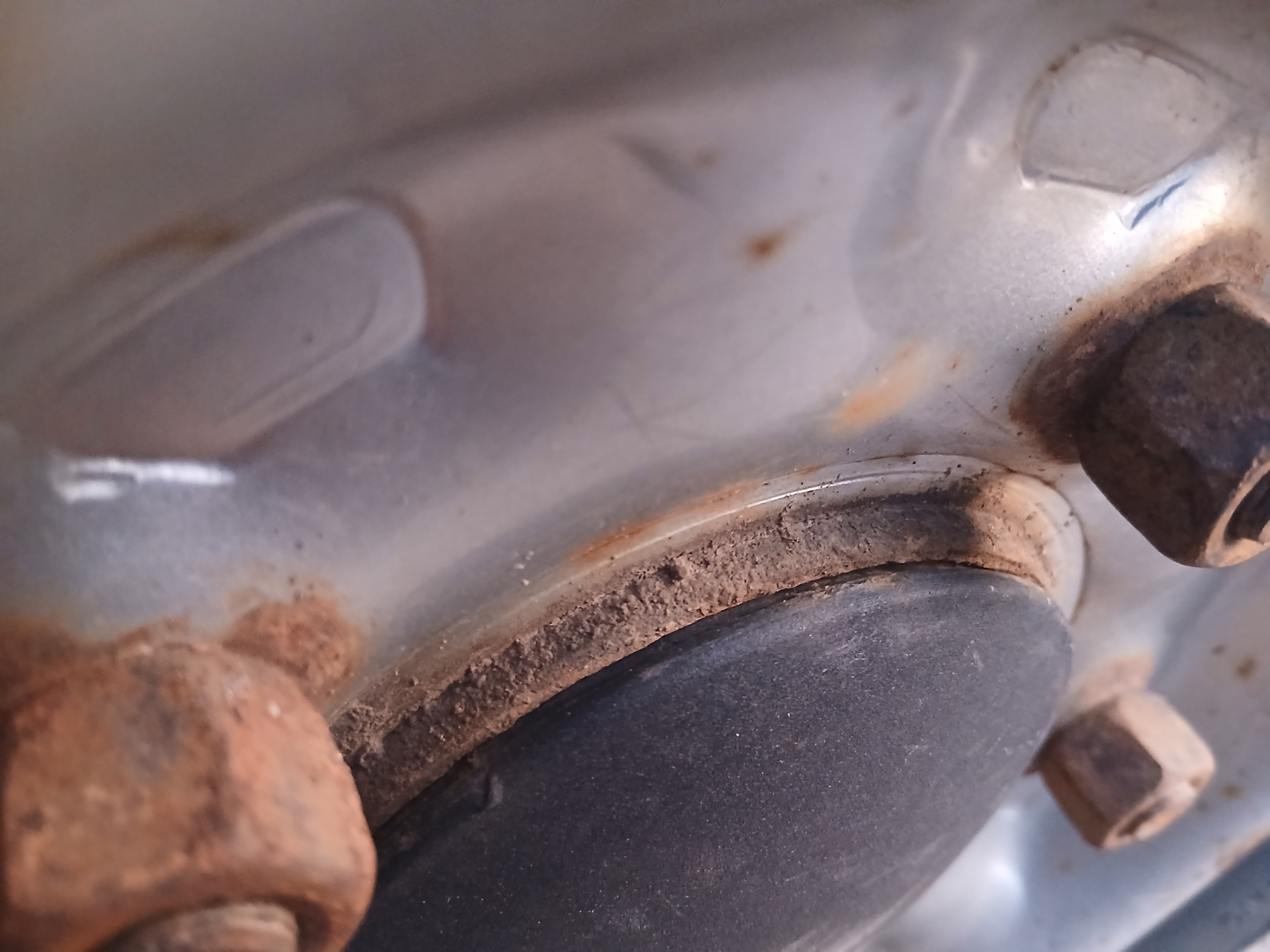

Podle mne kdyz zkratim ten precuhujici okraj naboje, tak uz tam nedam tu chromovanou krytku. A podle fotek si myslim ,ze bude vadit i ta matka. Ale budu to muset poradne zmerit. puvodne jsem byl vcera u nasich zkouknout tu nove slozenou prevodovku a naplanovat dalsi kroky co s tou Nivou budeme provadet. Nasadit lita kola byl tatuv impulzivni napad a kdyz to nevyslo, tak jsme to jen sbalili zpatky do kotce (kde bydli misto psa dily na Nivy) a musel jsem jet domu.
Edit: prikladam jeste fotku stredove diry zevnitr

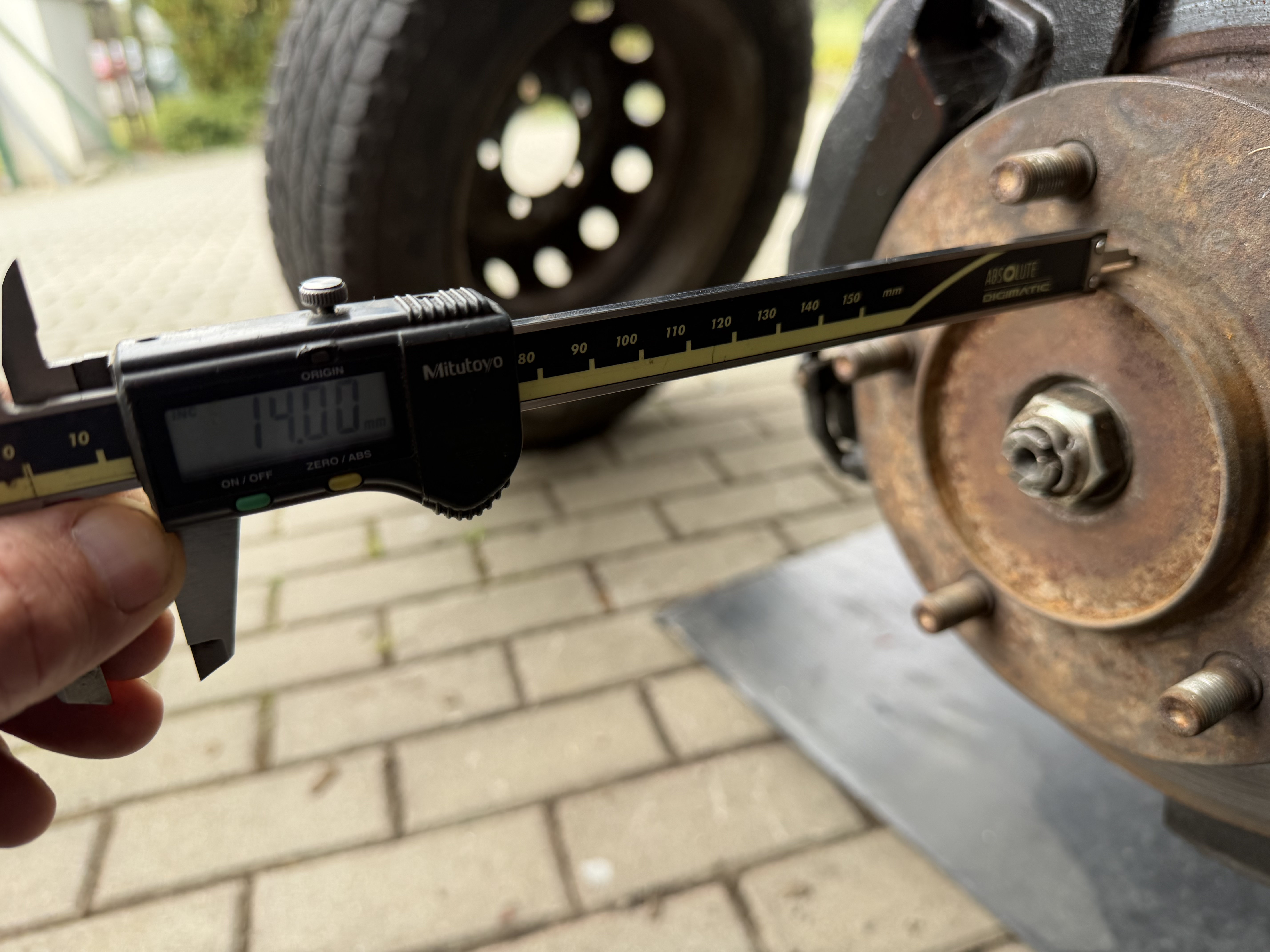

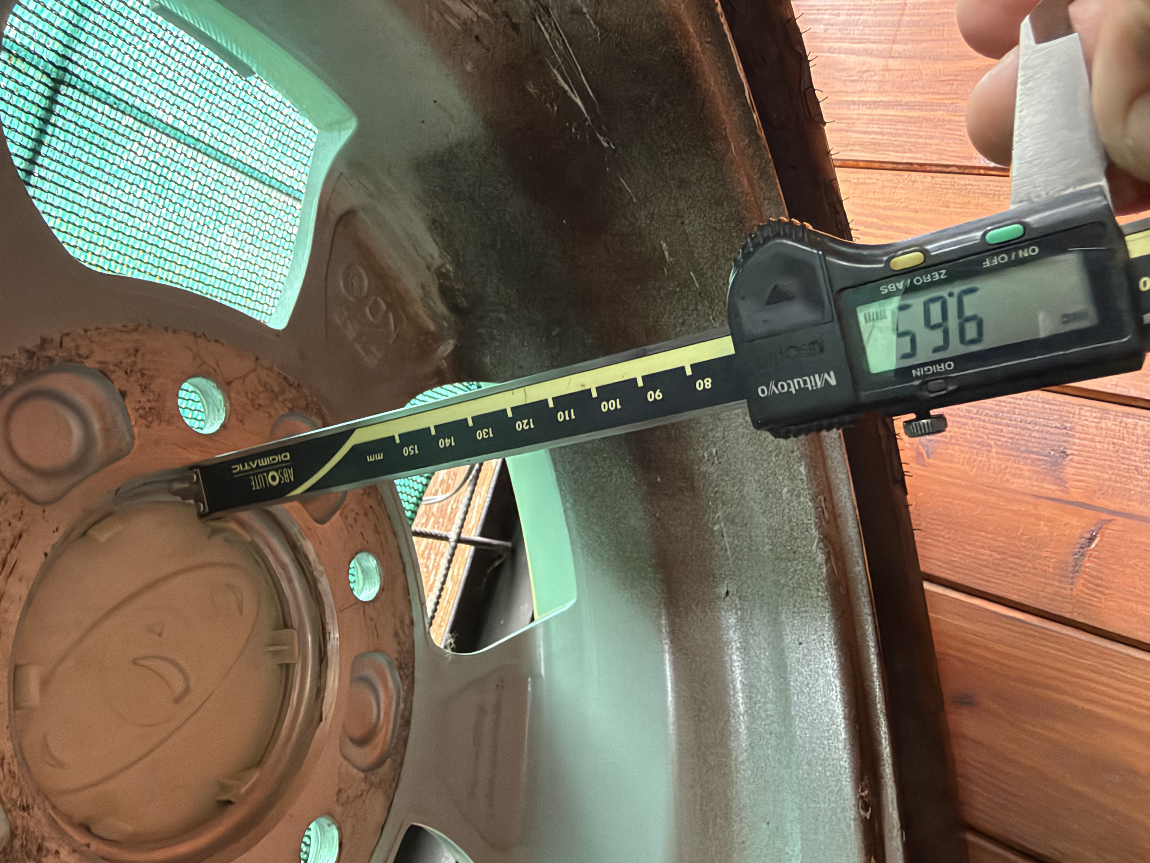

Tak jsem t osneska změřil. Hloubka té středové díry v plném průměru je cca 9,6mm, hrana náboje je 14mm. Sražení te hrany náboje podle mně nepřipadá v úvahu, protože ten středový šroub a maticí je ještě delší než samotná hrana. Nejméně invazivní metoda by byla 5mm podložka a delší štefty. Ze zadní nápravy budou asi stále příliš krátké, podle AI jsou jen o 3mm delší než na přední. Budu se muset koupit 62mm a upravit je pokud se rozhodnu pro tuto variantu. Přímo na ladu jsem delší než zadní štefty nenašel. Myslel jsem, že je blbost vyrabět čtyřstopé vozidlo, ale už z fabriky má přední náprava o 30mm větší rozchod.
