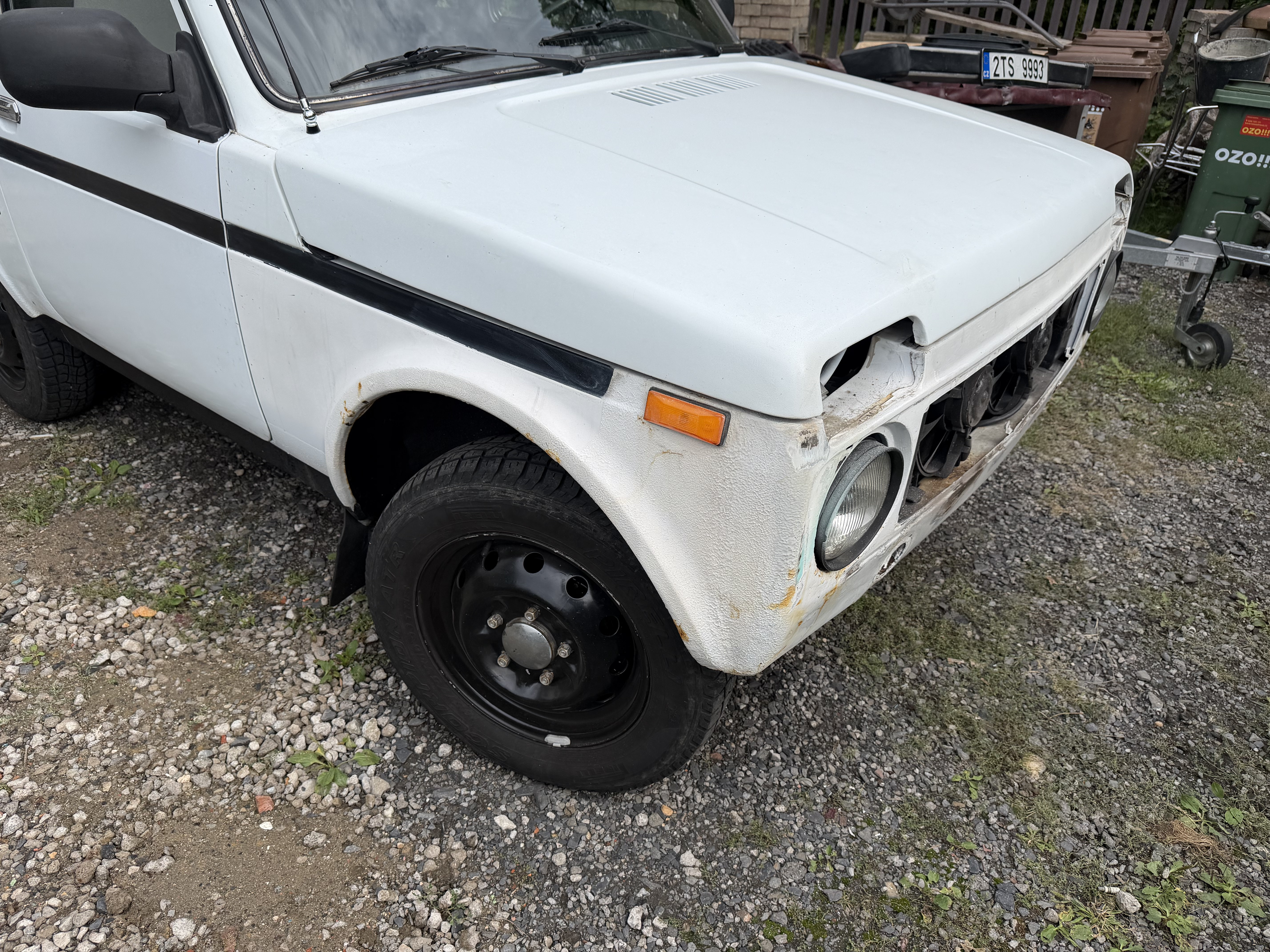

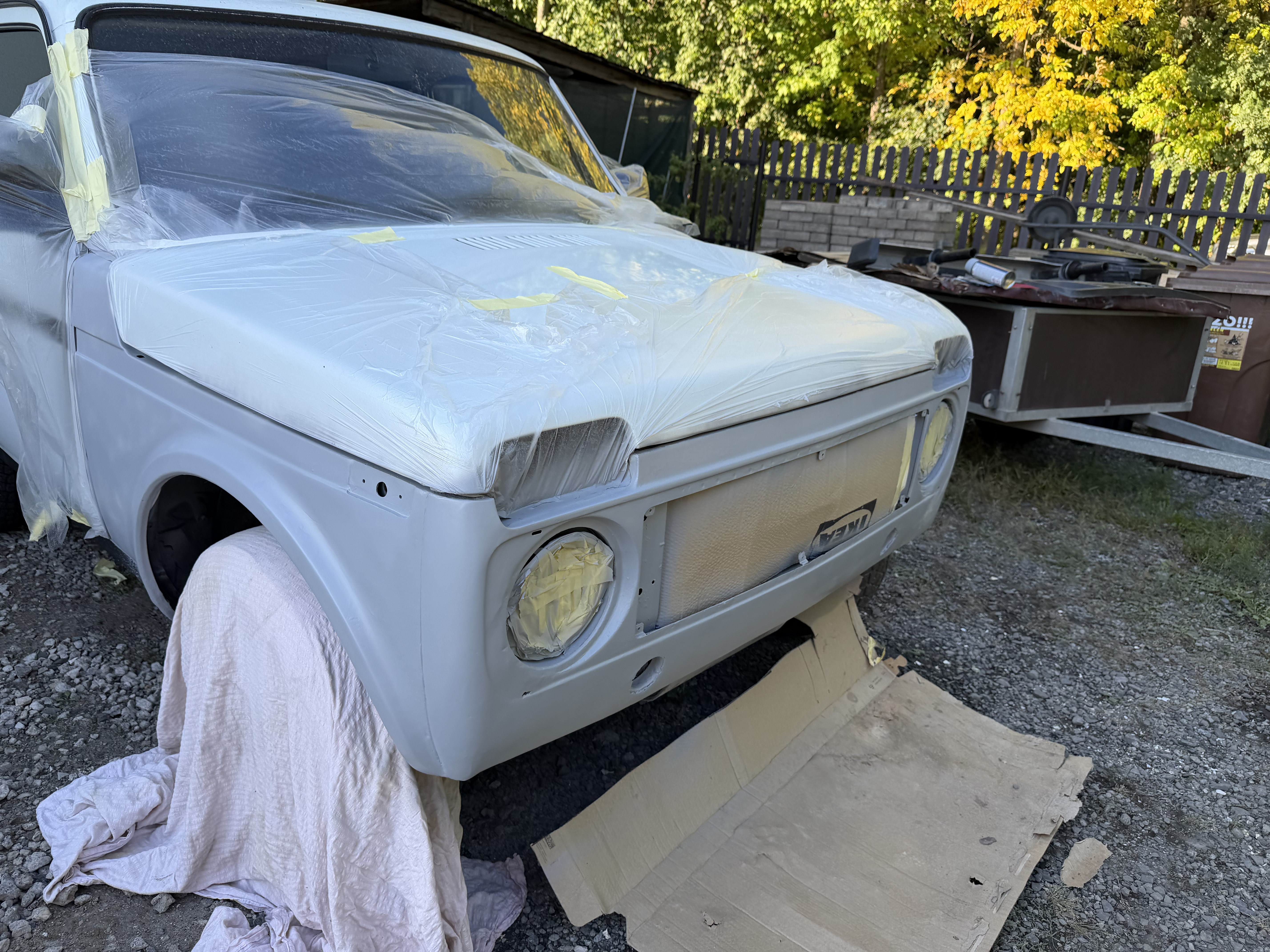

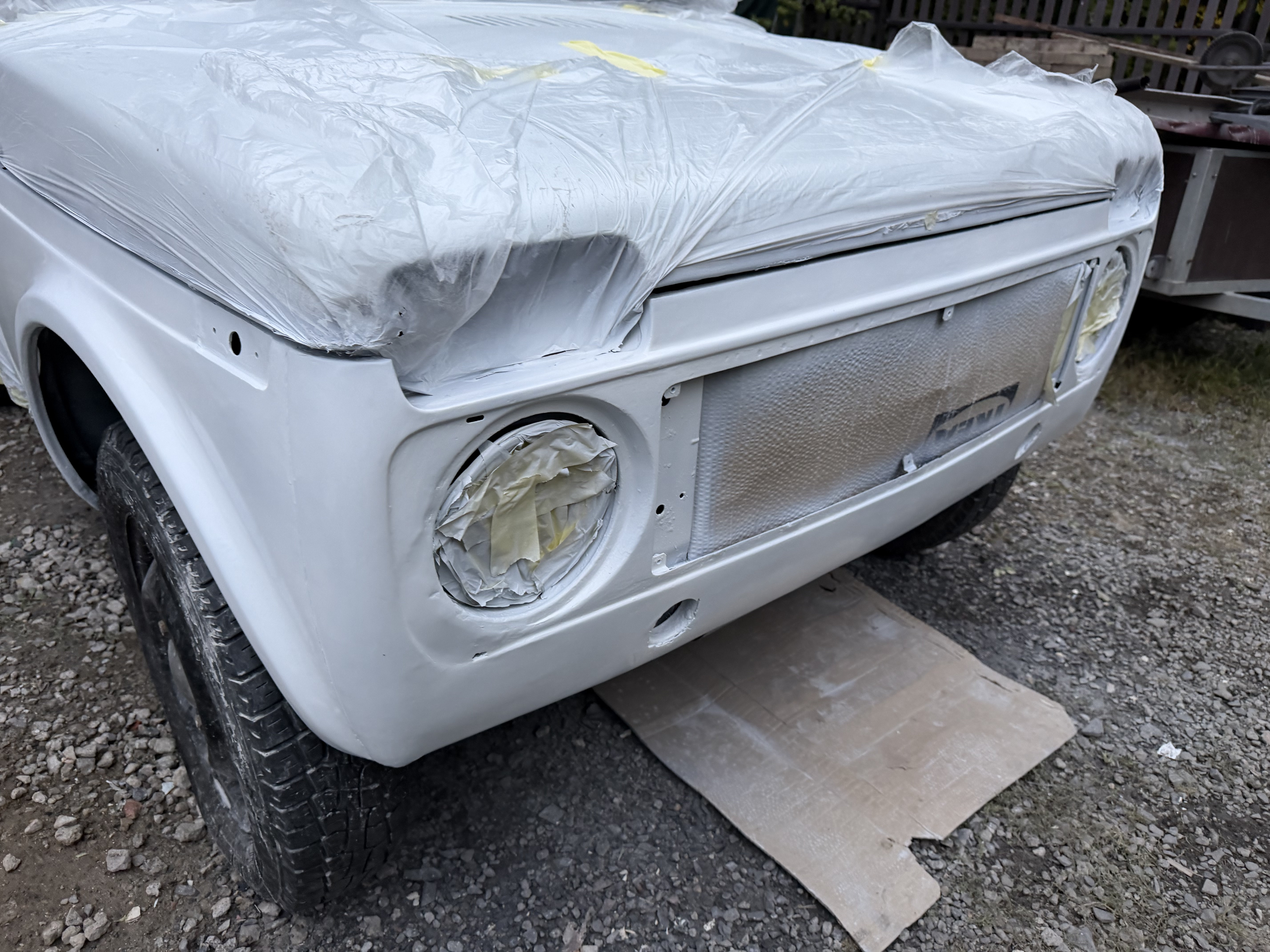

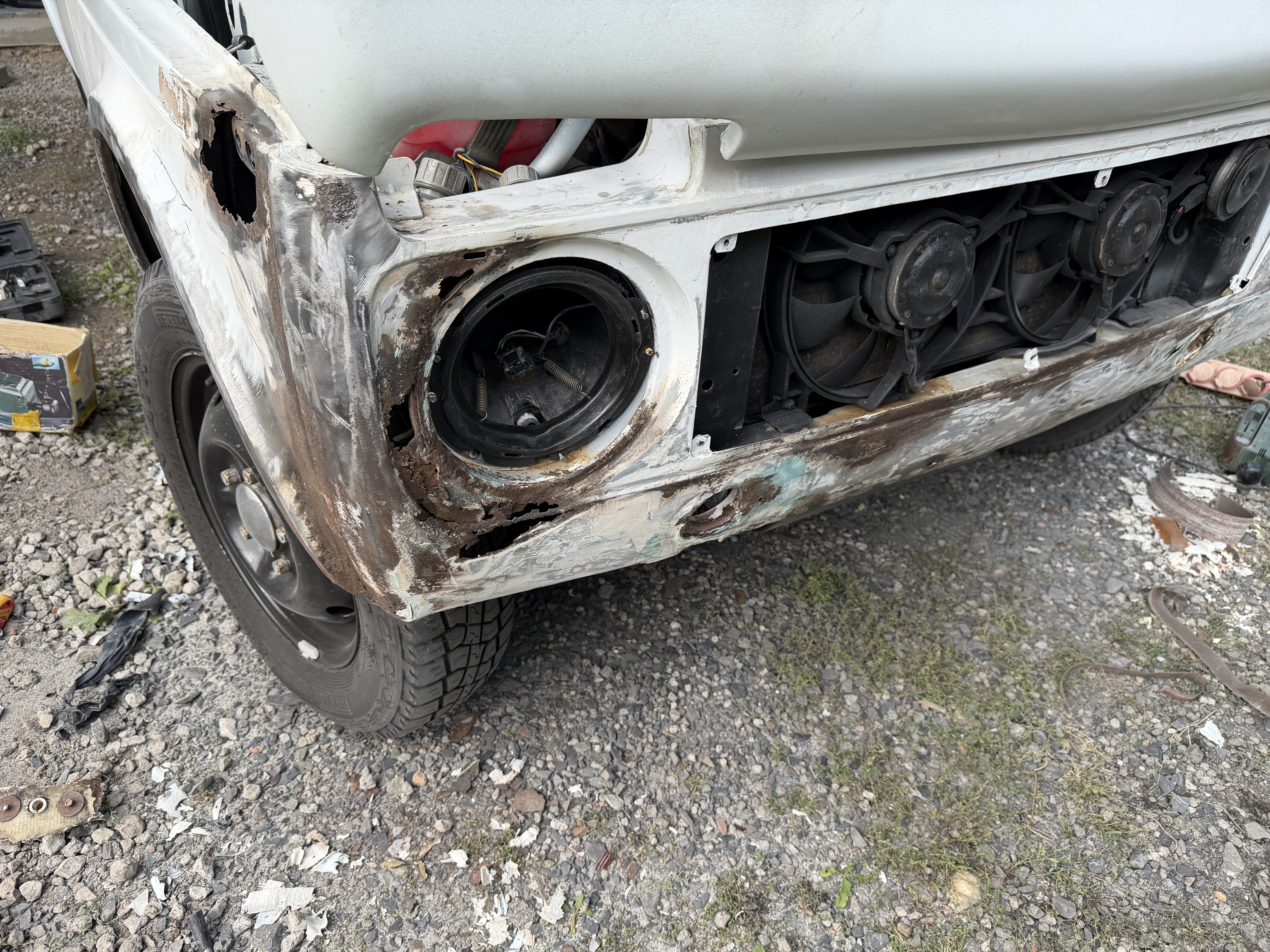

Z ABC abc odpovedeli ,ze by na Nivu 2012 mely pasovat, objednal jsem je a uvidíme. Minulou neděli, jak jsem se vráti lze srazu, tak jsem měl volný den sám doma. Chtěl jsem na tátově Nivě, na které jsme výměnu blatníků a prahů přesunuli na příští rok stříknout blatníky barvou ve spreji. Pak jsem si říkal, že to předtím trochu obrousím a při sundávání blinkrů se to celé zvrtlo. Věděl jsem, že se v tom vrtal někdo předemnou, ale že tam jsou takové díry jsem netušil. Čelo a blatníky jsem domodeloval z tmelu ze skelnym vláknem. Dokonalé to není, zítra ještě udělám korekce stečené barvy, ale do příštího roku to vydrží.
