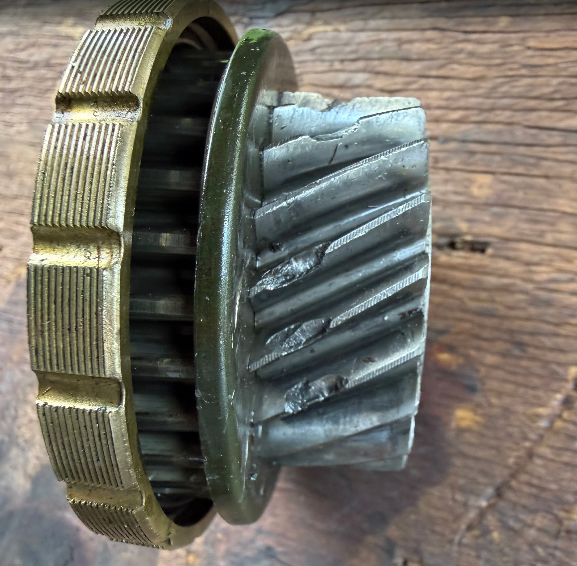

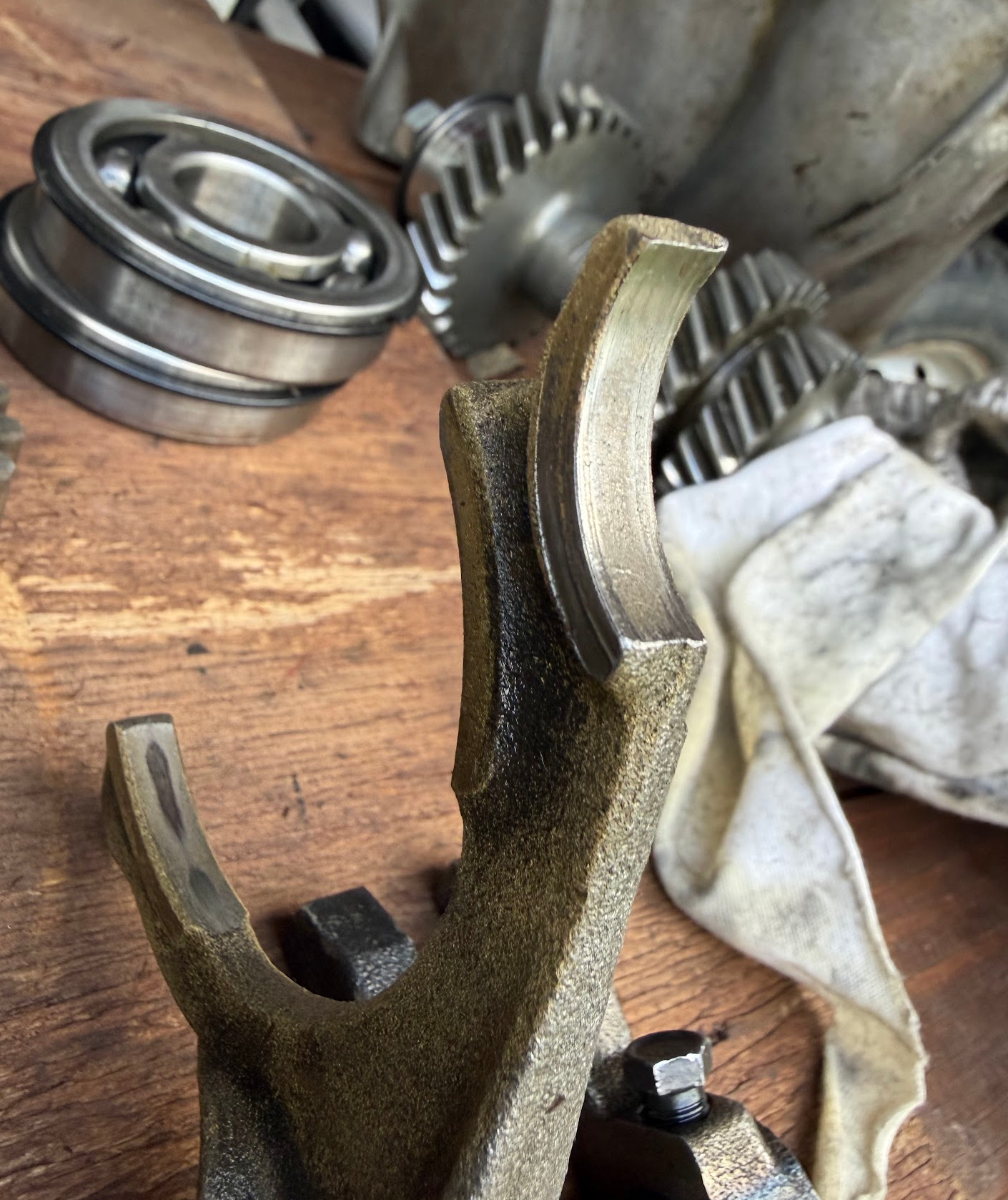

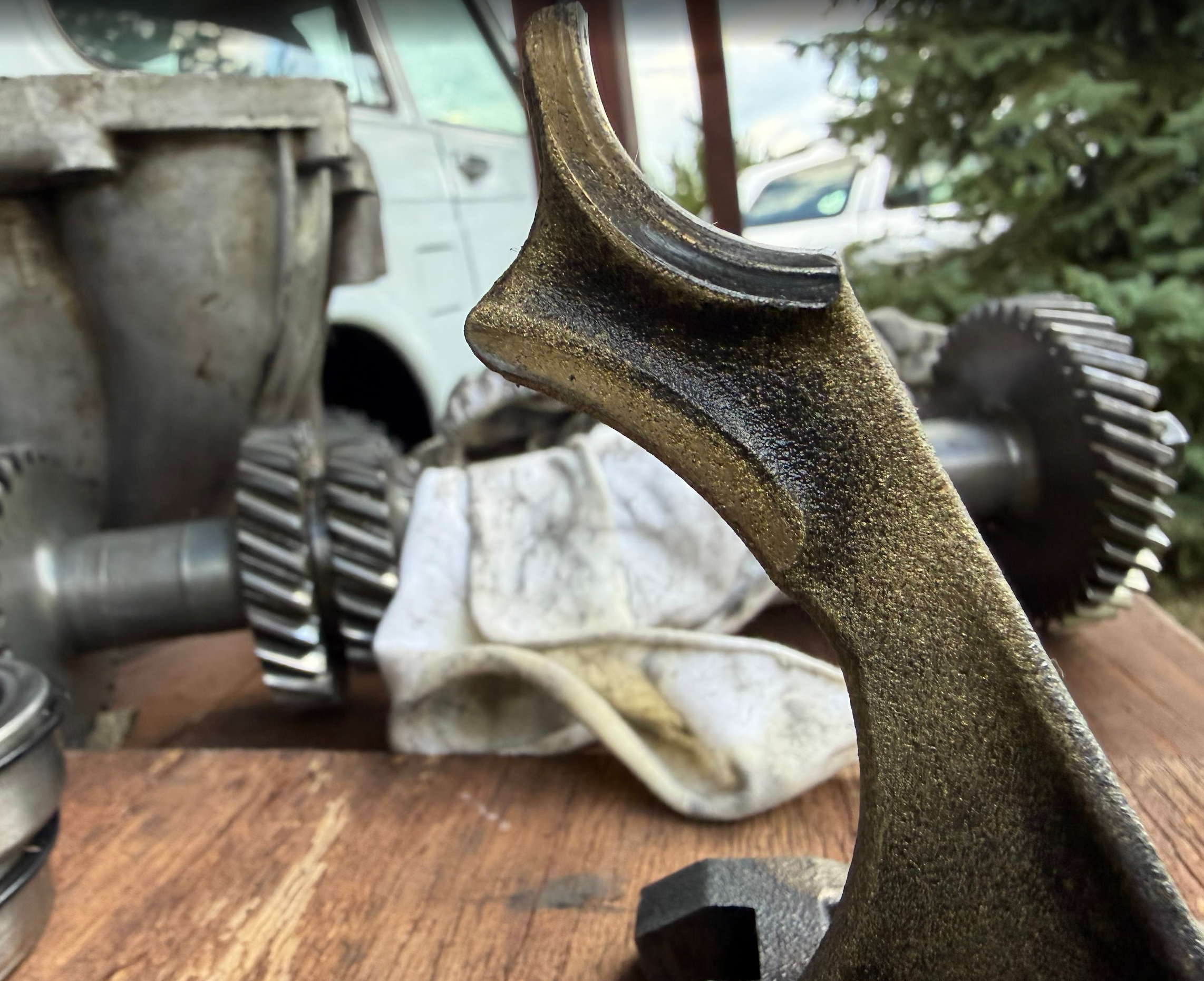

Byl jsme se dneska podívat aa tátou na tu převodovku. Už jí má rozebranou ozubené kolo pětky je na výměnu, vidlička jedničky, dvojky a pětky je vydřená se znatelnou hranou, trojky a čtyřky lehce ošoupaná. Má cenu měnit i vudličku trojky/čtyřky? Ložiska vypadají na pohled OK, necítil jsem ani vůli, má cenu je preventivně vyměnit? Případně které by stálo za úvahu? Na ABC jsem našel sadu ložisek pro převodovku, ale nejsem si jistý jestli bude pasovat na převodovku z roku 2012. https://abc-autodily.cz/index.php?id_pr ... 07-1700010

Když vidím co z těch zubů opadalo, tak bych ty ložiska vyměnil taky.

Nejsou na těch ložiskách čísla? Teoreticky by vnitřnosti převodovky měly být stejné.

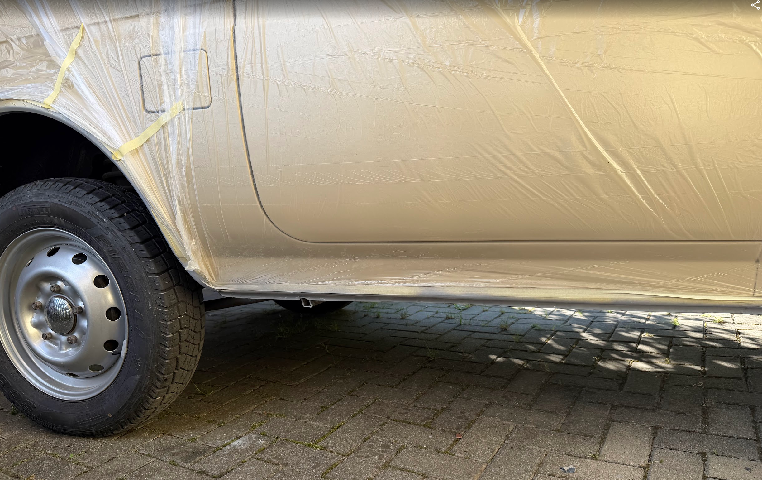

Z ABC abc odpovedeli ,ze by na Nivu 2012 mely pasovat, objednal jsem je a uvidíme. Minulou neděli, jak jsem se vráti lze srazu, tak jsem měl volný den sám doma. Chtěl jsem na tátově Nivě, na které jsme výměnu blatníků a prahů přesunuli na příští rok stříknout blatníky barvou ve spreji. Pak jsem si říkal, že to předtím trochu obrousím a při sundávání blinkrů se to celé zvrtlo. Věděl jsem, že se v tom vrtal někdo předemnou, ale že tam jsou takové díry jsem netušil. Čelo a blatníky jsem domodeloval z tmelu ze skelnym vláknem. Dokonalé to není, zítra ještě udělám korekce stečené barvy, ale do příštího roku to vydrží.
