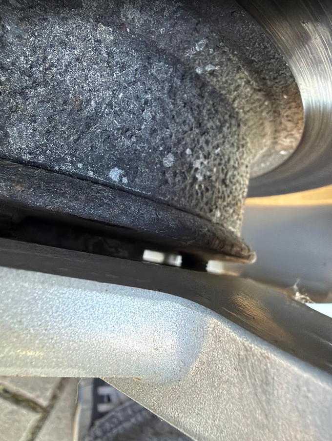

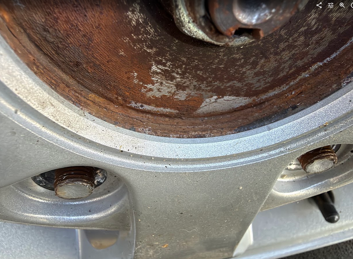

Chtěl jsem včera na kitcar nasadit originalni lite disky z Urbanu 21213-3101015-20 a se zlou jsem se potázal. Kolo nejde nasadit dostatecne hluboko aby dosedlo celou plochou na náboj, zarazí se o střed disku, který má menší průměr. Novější Nivy mají pravděpodobně přední náboj jiný. Na zadní nápravě to asi bude OK, tam náboj není tolik vystrčený ven z disku. Celý náboj se mi měnit nechce, možná by to vyřešila 5mm podložka.
Příspěvky: 10692
Re: Scotova NIVA
Že by rusové měnili něco, co bez problémů funguje už desetiletí :?:
Zkusil si využít služeb bezplatného poradce :?: :lol: Tedy pana Šupleriho, v Čechách má bratra, jmenuje se Posuvka :idea: :lol:
Tedy předpokládám, že jsi oměřil průměr středové díry a náboje :idea: .
Příspěvky: 11765
Re: Scotova NIVA
Od roku 2017 maju vpredu Nivy iny naboj a brzdovy kotuc sa nasadzuje zvrchu ako u normalnych aut...Ale to neplati u Nivy Travel, tam je to stale po starom :D
