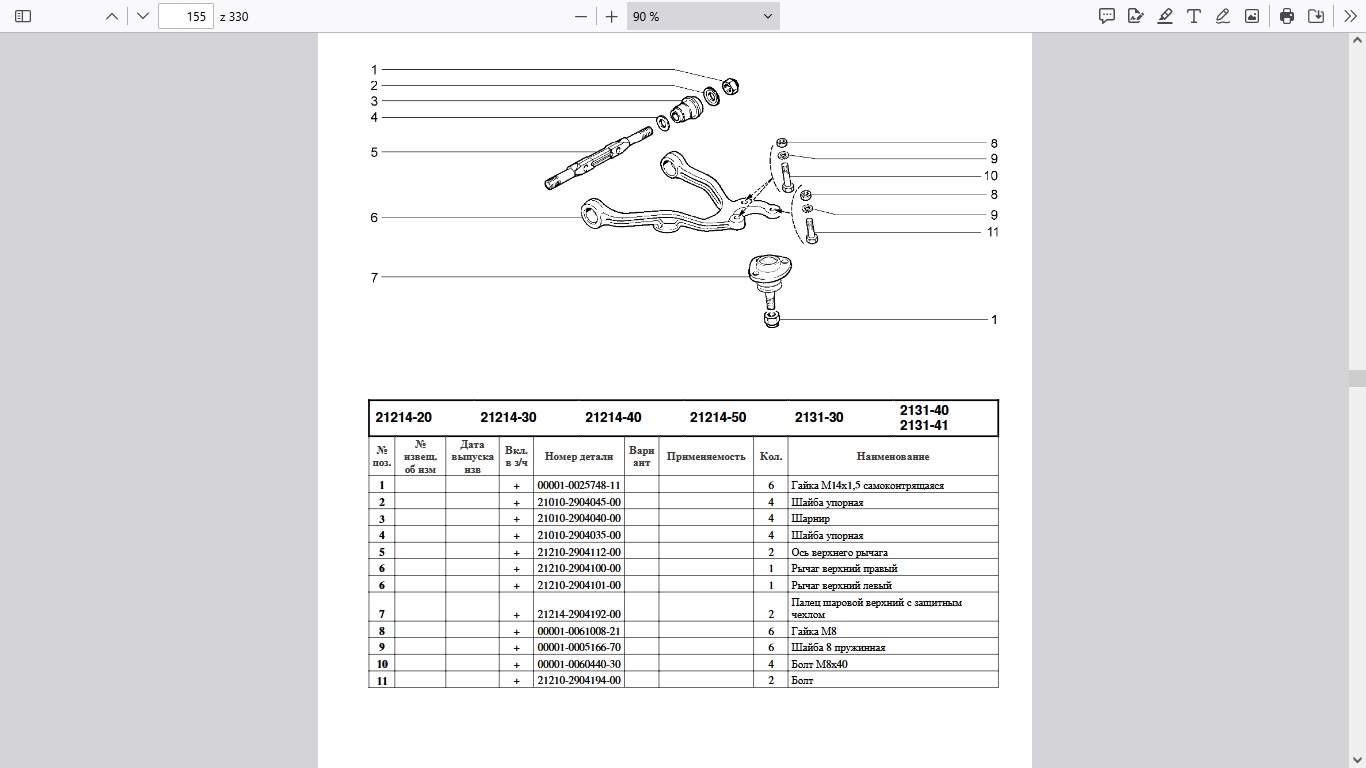

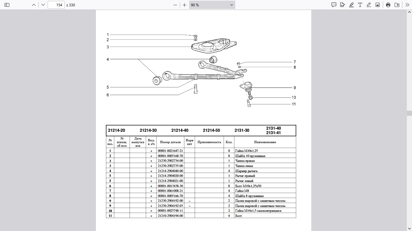

Jestli to nebude tím, že niva má oba čepy stejné.
VAZ 1117 r.v. 2008
VAZ 2123 r.v. 2022
VAZ 2123 r.v. 2022
Re: Čepy a ložiska NIVA
Do roku 2008, Po modernizacii v roku 2008 je spodny cap 2123, vrchny ostava stale 2101. Po roku 2017 je spodny cap 21214 a horny tiez 21214, ale ten horny je zamenitelny za 2101.
2 Cory:
tak to vubec nevim, ze u 2013 mam kazdy cep jiny...
no tak šup šup pozriet saJarda_NIVA1.7 píše: ned srp 09, 2026 13:51 2 Cory:
