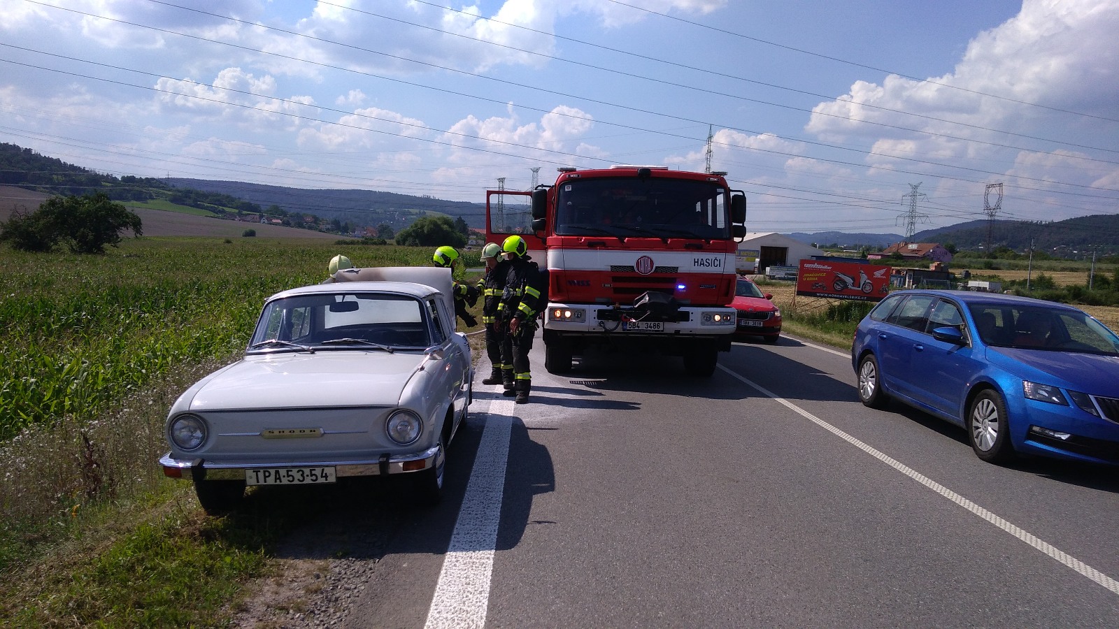

Ano ano, nátrubek palivové pumpy ... přesto že jsme nátrubky kontrolovali, nejspíš se za jízdy uvolnil, začal cákat benzín na zapalovací kabely a auto bylo v plamenech. Škodověnka hořela od palivové pumpy a nátrubek jsme nenašli. Nebýt borců co přiběhli s 2kg hasícím přístrojem, nic z ní nezbylo. Takže bacha na to.

Příspěvky: 4351
Re: Zmenšení spotřeby
Vašátor píše:Ano ano, nátrubek palivové pumpy ... přesto že jsme nátrubky kontrolovali, nejspíš se za jízdy uvolnil, začal cákat benzín na zapalovací kabely a auto bylo v plamenech. Škodověnka hořela od palivové pumpy a nátrubek jsme nenašli. Nebýt borců co přiběhli s 2kg hasícím přístrojem, nic z ní nezbylo. Takže bacha na to.
To bylo čerpadlo ještě s výtlakem nahoru? Určitě ano, když šel benzín na zap. kabely. To bez pojistného drátu raději vůbec neprovozovat! Později (1986) bylo čerpadlo (horní víko) upraveno na výtlak dozadu, právě kvůli tomuto riziku požáru.
Ano pojistný drátek je téměř 100% jistota .
