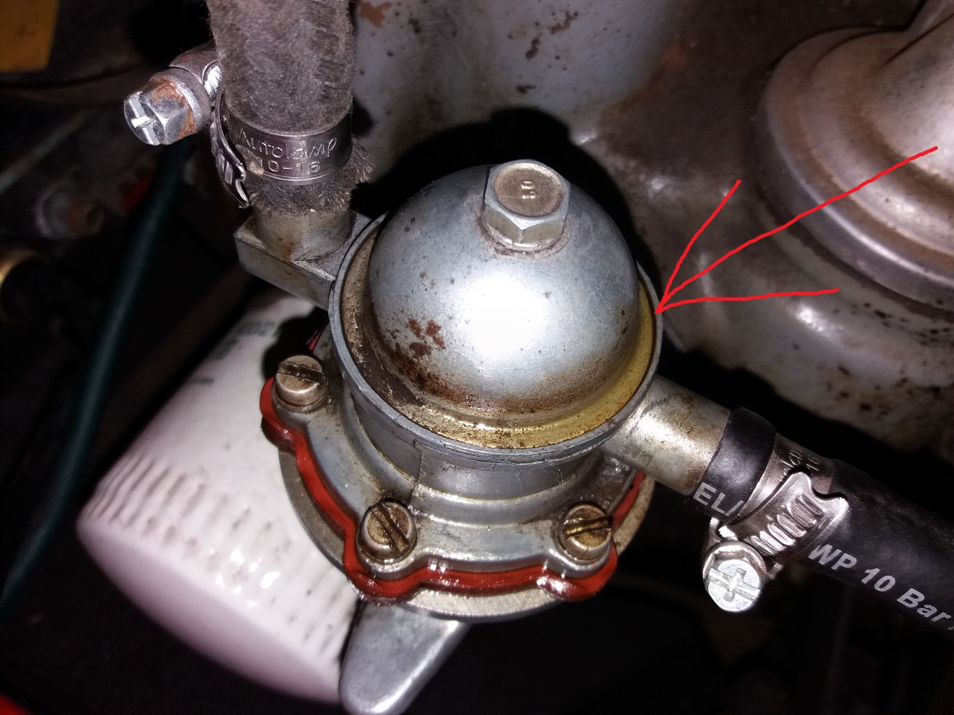

Příspěvekod Laďuša » stř kvě 12, 2021 16:59
JmJ píše:Tak ma 10 litrova spotreba byla opravdu ovlivnena unikem benzinu pres cerpadlo - prestalo tesnit vicko pumpy. Dotazeni nepomohlo zcela, tak sem to co nejdecentneji poresil cervenym silikonem.
Dobrá náhoda. Zrovna dneska jsem si toho všim a pak až jsem narazil na tuto téma, když jsem procházel zběžně fórum.
Všim jsem si, že jsem měl celou pumpu od benzínu. Napřed jsem myslel, že to tam teče od nátrubku, ale když jsem to otřel, tak za chvíli se začal benzín objevovat u tý mezery viz šipku v obrázku. JmJ, tuto byl i tvuj případ?
