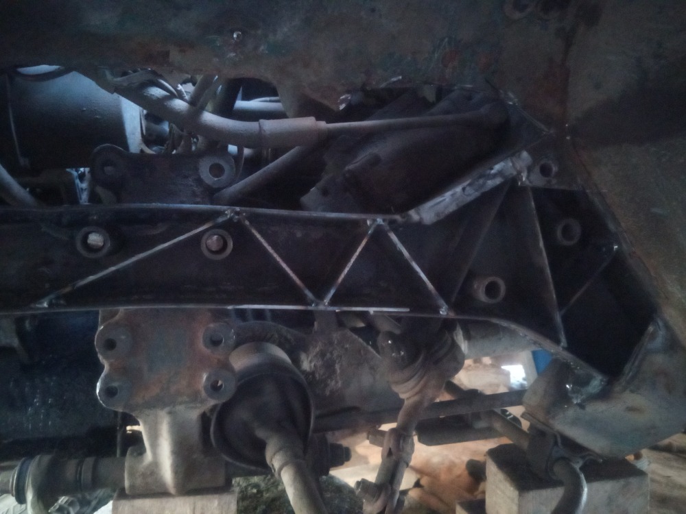

Tak tohle zatím největší pakárna :D :roll: :roll:

Pakárna je tohle... Dělám to už na třetí nivě, a všem vykládám že naposledy...
Re: Moje první Láďa NIVA 1,6.r.v.1989
Tak tohle jen tak nepovolí . Horší by ale bylo dělat to potřetí na té stejné .
Gabani tak to Ti nezávidím a že ta mrška drží . Žes nic neřekl ošplíchly by jsme to vodou (2500 Bar) ! a bylo by to jak dětská prdelka . Takhle je to ale "zadarmo" .

Ondra, tak tohle je pekne reseni. Mam to podobne, akorat z překovaneho pruzinoveho prutu a podobne umistene. Kulatinu jsem pouzil kvuli vosku a prolevani dutin. Takhle to mas nadupane, ale kazdy "kastlik" by mozna potreboval diru na osetřeni.

Na ošetřování dutin jsem flink... Ty výztuhy nejsou vzadu do krajů... Takže něco 3mm něco 4mm a je to bezúdržbové... Pokud tam zvenku neproniká voda tak by se nemělo nic stát... Alespoň ne do zániku vozu... Abych řekl pravdu už mě to moc nebaví, ale po chvilkách to někam směřuje... Nivek je praktický mít více... :mrgreen:

Saša píše:Tak tohle jen tak nepovolí . Horší by ale bylo dělat to potřetí na té stejné .
No tvl 2500 bar to by mi z toho taky nic nemuselo zbýt :D :D :D
Zadarmo skoro jo, spotřeba kotoučů 4 ks nylon kotoč (bere fakt jenom barvu)
Ondra1,7mpi píše:Pakárna je tohle... Dělám to už na třetí nivě, a všem vykládám že naposledy...
Krásný příhradový nosník, super práce....(tohle fakt nepovolí.. :) :) )

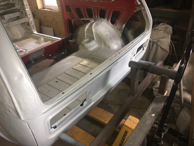

Tak už je v základu a teď trošku kitu a broušení :D :)
Moje první Láďa NIVA 1,6, 89
Panthymaeus (Honza)
Příspěvky: 1393
Bacha na ty spoje (blatník, čelo - vpředu i vzadu), ty to chce nechat nezatmelené, jinak ti v tom místě pravděpodobně popraská lak. ;)

Panthymaeus (Honza) píše:Bacha na ty spoje (blatník, čelo - vpředu i vzadu), ty to chce nechat nezatmelené, jinak ti v tom místě pravděpodobně popraská lak. ;)
Vzhledem k tomu že to budu stříkat Troton Rangers( levnější raptor) tak by to mělo vydržet :wink: :wink: doufám :D

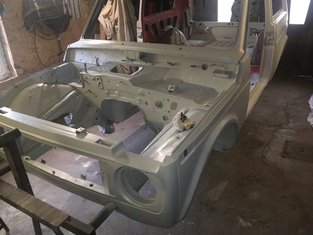

Stříhání se blíží ke konci .... dneska bude final nástřik ( Troton rangers ) dělám to poprvé tak snad to dopadne a když ne tak jsem si to aspoň zkur...il sám :D :D
Takhle to je teď před finále...

Tak a takhle to dopadlo :wink: :)

Matná je nyní v módě :D U mne to tedy neprochází :D

Příspěvek od Jan Vaníček »
To chceš říct, že jsi se s tím tak brousil včetně střechy, abys to celé nastříkal do té hrůzy?? Vždyť to nepůjde nikdy opravit. Jasně, každého věc a rozhodnutí, upřímně musím říct že pro mě po tolika pozitivních fotkách zklamání … . Tak ať se daří dál!
