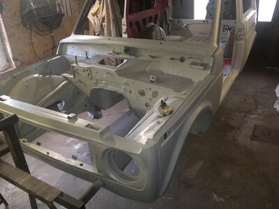

Příspěvekod Gabani » stř bře 31, 2021 14:25

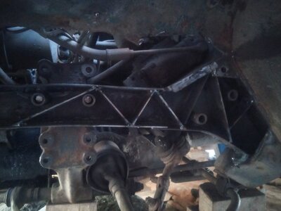

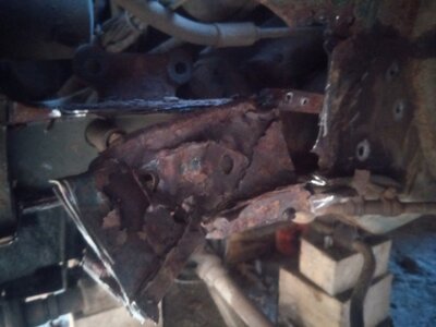

Tak tohle zatím největší pakárna :D :roll: :roll:

Příspěvekod Ondra1,7mpi » stř bře 31, 2021 19:05

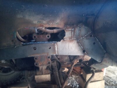

Pakárna je tohle... Dělám to už na třetí nivě, a všem vykládám že naposledy...

Příspěvekod Saša » stř bře 31, 2021 19:43
Tak tohle jen tak nepovolí . Horší by ale bylo dělat to potřetí na té stejné .
Gabani tak to Ti nezávidím a že ta mrška drží . Žes nic neřekl ošplíchly by jsme to vodou (2500 Bar) ! a bylo by to jak dětská prdelka . Takhle je to ale "zadarmo" .

Příspěvekod Mara » stř bře 31, 2021 20:08

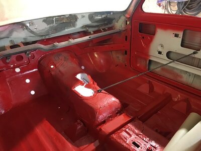

Ondra, tak tohle je pekne reseni. Mam to podobne, akorat z překovaneho pruzinoveho prutu a podobne umistene. Kulatinu jsem pouzil kvuli vosku a prolevani dutin. Takhle to mas nadupane, ale kazdy "kastlik" by mozna potreboval diru na osetřeni.
No hlavne ze je cim se bavit :D vcera jsem malem koupil dalsi nivu, ale uz jsem byl v pořadi naštesti :D

Příspěvekod Ondra1,7mpi » stř bře 31, 2021 20:22
Na ošetřování dutin jsem flink... Ty výztuhy nejsou vzadu do krajů... Takže něco 3mm něco 4mm a je to bezúdržbové... Pokud tam zvenku neproniká voda tak by se nemělo nic stát... Alespoň ne do zániku vozu... Abych řekl pravdu už mě to moc nebaví, ale po chvilkách to někam směřuje... Nivek je praktický mít více... :mrgreen:

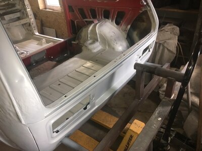

Příspěvekod Gabani » čtv dub 01, 2021 08:11
Saša píše:Tak tohle jen tak nepovolí . Horší by ale bylo dělat to potřetí na té stejné .
No tvl 2500 bar to by mi z toho taky nic nemuselo zbýt :D :D :D
Zadarmo skoro jo, spotřeba kotoučů 4 ks nylon kotoč (bere fakt jenom barvu)
Ondra1,7mpi píše:Pakárna je tohle... Dělám to už na třetí nivě, a všem vykládám že naposledy...
Krásný příhradový nosník, super práce....(tohle fakt nepovolí.. :) :) )

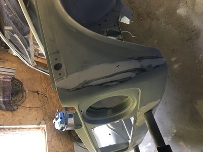

Příspěvekod Gabani » sob dub 10, 2021 12:56

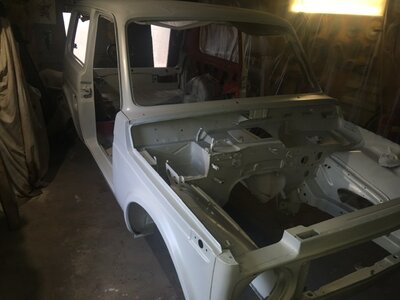

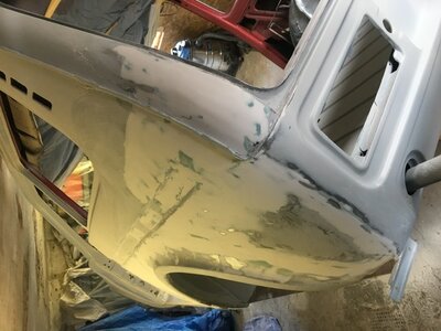

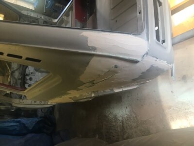

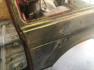

Tak už je v základu a teď trošku kitu a broušení :D :)

Příspěvekod Panthymaeus (Honza) » sob dub 10, 2021 13:13
Bacha na ty spoje (blatník, čelo - vpředu i vzadu), ty to chce nechat nezatmelené, jinak ti v tom místě pravděpodobně popraská lak. ;)

No, krááásně se to rýsuje :D

Paráda ! Úžasná práce , ale teď Ti začínám závidět , za chvilku nastane ta očekávaná "chvíle" zrodu nového . Znám to z 02 i 04 . Je to sice dávno , ale na zpětnou montáž dílů na nalakovanou karoserii se do smrti nezapomene .

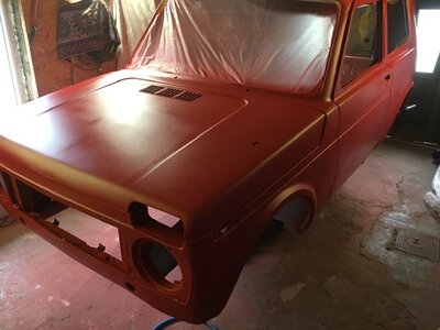

Příspěvekod Gabani » čtv dub 15, 2021 10:49
Panthymaeus (Honza) píše:Bacha na ty spoje (blatník, čelo - vpředu i vzadu), ty to chce nechat nezatmelené, jinak ti v tom místě pravděpodobně popraská lak. ;)
Vzhledem k tomu že to budu stříkat Troton Rangers( levnější raptor) tak by to mělo vydržet :wink: :wink: doufám :D
valda1971 píše:No, krááásně se to rýsuje :D
Saša píše:Paráda ! Úžasná práce , ale teď Ti začínám závidět , za chvilku nastane ta očekávaná "chvíle" zrodu nového . Znám to z 02 i 04 . Je to sice dávno , ale na zpětnou montáž dílů na nalakovanou karoserii se do smrti nezapomene .
Děkuju pánové ta kompliment :wink: :wink:

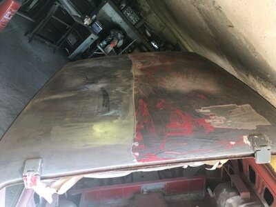

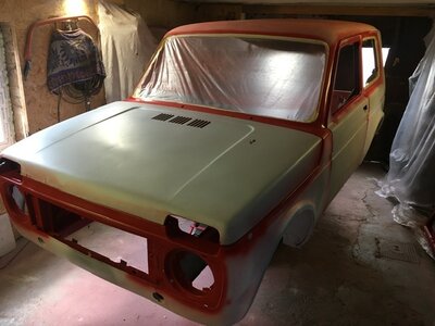

Stříhání se blíží ke konci .... dneska bude final nástřik ( Troton rangers ) dělám to poprvé tak snad to dopadne a když ne tak jsem si to aspoň zkur...il sám :D :D
Takhle to je teď před finále...

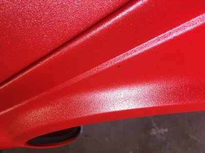

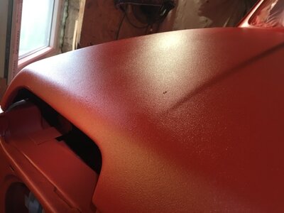

Příspěvekod Gabani » čtv dub 15, 2021 18:28
Tak a takhle to dopadlo :wink: :)

Příspěvekod valda1971 » čtv dub 15, 2021 18:38
Matná je nyní v módě :D U mne to tedy neprochází :D

Příspěvekod Jan Vaníček » pon dub 19, 2021 09:20
To chceš říct, že jsi se s tím tak brousil včetně střechy, abys to celé nastříkal do té hrůzy?? Vždyť to nepůjde nikdy opravit. Jasně, každého věc a rozhodnutí, upřímně musím říct že pro mě po tolika pozitivních fotkách zklamání … . Tak ať se daří dál!
