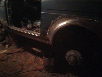

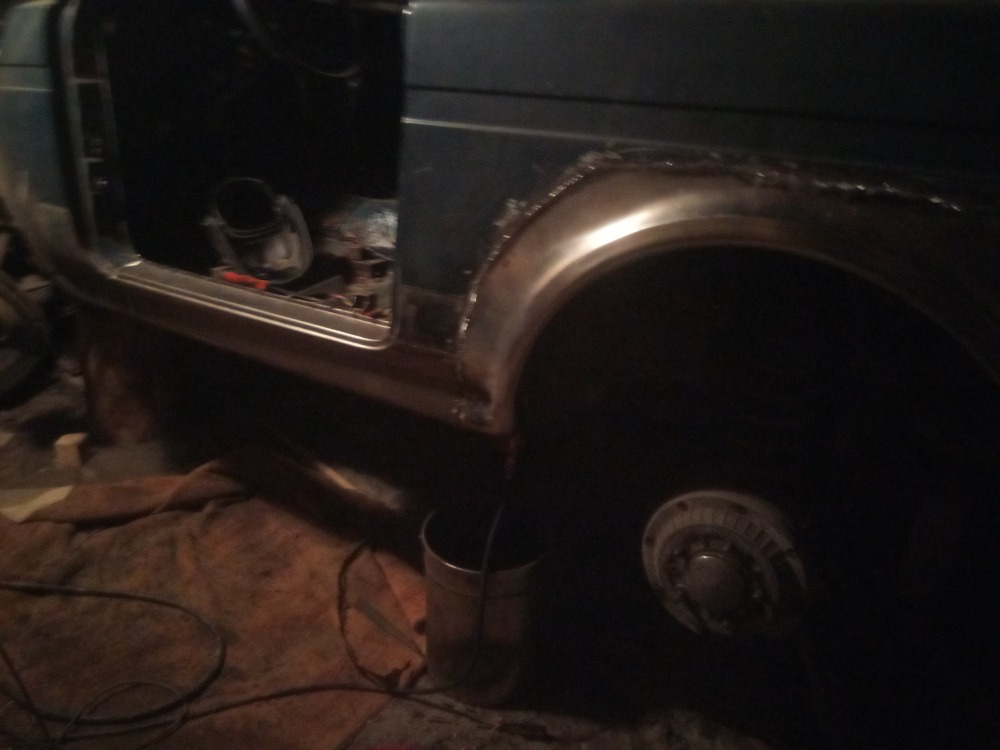

Zdravím ve spolek.Už delší dobu tady jen čtu a podle návodů zde už jsem i něco málo udělal :roll:
Pokusím se dát i pár fotek. Vím že je shnilá ale snad to půjde... :shock: :shock:
Když jsem ji přivezl, neběžela ale půl dne čištění karburátoru a nastavení rozdělovače (bez strobo) a naskočila na druhý otočení.Dle návodů zde :bounce: :bounce:
Jelikož jsem na home office tak jsem se do toho pustil
Snad se ten projekt povede....(včera jsem dokončil gril na kastli) viz foto
https://www.rajce.net/a17130358

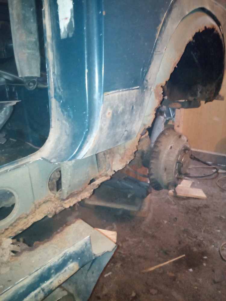

dneska jsem se pustil do odstraňování gumoasfaltu a teda pocuc..jde to sice pomalu ale jde :D :D

Ahoj. Jsem rád že je tu další 1600. Koukám, že jsi to vzal pěkně od podlahy.

Koukal jsem na fotky, doufám že budeš fotit dál. Rád se pokoukám na prakticky výrobu nové karoserie v domácích podmínkách. :shock:

Jj, když už jsem se do toho dal tak proč ne z gruntu :D :D
Je to sice trochu víc práce ale budu o tom autě vědět úplně každej centimetr.
Teepee píše:Koukal jsem na fotky, doufám že budeš fotit dál. Rád se pokoukám na prakticky výrobu nové karoserie v domácích podmínkách. :shock:
Držím palce, ať to jde!
Dík za podporu...
fotit určitě budu dál, chci mít i pro sebe dokumntaci. Podotýkám jen že nejsem autoklempíř ale snad to bude dobrý :lol: :lol:

Odkud máš plechy???

Plechy mám od prodejce nových dílů někde od Třebíče, má inzerát na bazosi, a bylo to i s dovážkou, měl cestu okolo mě. Neco mám z abc autodíly. Něco mám z vlastních zdrojů rozebraných nivek...
Chce to hodně času s trpělivosti... Hodně kotoučů, drátů do svářečky a plynu... Ale skládačka dobrá :mrgreen:

Zkusím pohledat. Já jsem zatím něco málo nakoupil v automanta sk a zatím dobrý. Jen si myslím, že mi poslal blbě výztuhu prahu, přijde mi krátká. a má jen 5 děr.
Zbytek věcí nakoupím až z toho sundám gumoasfalt a budu přesně vědět co potřebuju. Zbytek vyrobím :lol: :lol: :lol: doufám.
p.s. kotoučů, drátu a plynu je dost..... :lol: :lol: :lol:
p.s.II z Třebíče do Litoměřic je to kousek dál.... :) :)
