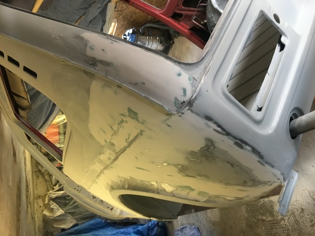

Tak už je v základu a teď trošku kitu a broušení

Bacha na ty spoje (blatník, čelo - vpředu i vzadu), ty to chce nechat nezatmelené, jinak ti v tom místě pravděpodobně popraská lak.

Vzhledem k tomu že to budu stříkat Troton Rangers( levnější raptor) tak by to mělo vydržetPanthymaeus (Honza) píše:Bacha na ty spoje (blatník, čelo - vpředu i vzadu), ty to chce nechat nezatmelené, jinak ti v tom místě pravděpodobně popraská lak.
