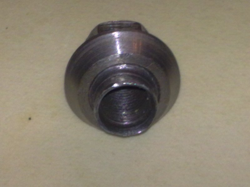

Elektrony dostal můj Olda k 18 narozeninám, ten měl radost :twisted: Jinak k těm matkám. Když jsem měl na autě kola z R14TS tak jsem na tom měl matky ze staré Dacie (R12), Mají takovou zajímavou dosedací plochu, malý konus a okolo plochou dosedací plochu, ty asi na tyto kola nepůjdou. K těm elektronum které jsou původně z Pegueota 104 jsem měl origo matky. Jsou principielně stejné jako na Oltcit, akorát místo té oválné jakoby podložky je kruhová. Aby stačily štěfty, tak jsem ty podložky vylisoval a matky na soustruhu trochu snížil z dosedací strany (pouze ten šestihran) a podložky nalisoval zpět, čimž jsou jakoby utopené a drží na více závitech. Abych měl dvě rezervní, tak jsem je udělal z origo Oltcit matek. Srazil jsem tu oválnou podložku, matky snížil jako v prvním případě. Udělal tu kruhovou podložku s dosedací plochou v úhlu jako mají disky a nalisoval na matku. POZOR nesmíš je udělat aby byly moc utopené, oni jsou ty štěfty u náboje zesílené aby na tom držel origo disk, pak Ty matky dosednou na to rozšíření a disk není dotažen. (To se stalo mně, musel jsem tam dát podložky) Mé disky jsou 4,5 palce ET 33 a podložky 8 mm. Jsou na tom pneu 165/70 R13, a vzadu jsou mezi gumou a podběhem 3mm. Až to budeš pasovat musíš počítat že guma bude širší než disk, tak bacha !! Ještě byli experti kteří odřezávali vnější podběhy aby se jim tam vešlo širší kolo. :? Až bude čas, a hlavně jestli si vzpomenu tak Ti ty matky co jsem dělal vyfotím, myslím že to je cesta. I kdyby jsi sehnal matky které budou pasovat tak budou krátké štefty a kolo řádně neupevníš, takže minimálně úpravě se nevyhneš. Ještě si vzpomínám když jsem měl Škodu 130, tak tam byla situace podobná. Tenkrát jsem si nechaval ty matky dělat, Jako hlava byl trojhran a k tomu jsem měl i speciální klíč. Takže byly chráněny proti nenechavcům :idea: U 07 jsem si dělal šrouby na kola z 16 mm imbusových pevnostních šroubů, takže podobný model. Hodně úspěchů BeerRudolf

Obavám se že ty matice jak uvádíš budou mít malou dosedací plochu, oni v těch ráfcích otvory pro štefty budou minimálně 16 mm (alespoň u mne). Na těch mejch matkách je vnější průmer toho prstence 28 mm. Závit je určitě 12, ale u stupání si nejsem jistý, 1,25 má VAZ ale např. Talbot má 1,5. Chtělo by to změřit, já závit u Oltcita neřešil, neboť v matkách již byl. Matky na fotkách jsou ty náhradní upravené z originálních Oltcit, na autě jsou chromované.

Děkuji za fotky, asi to je tak jak píšeš.
Teď jsem to byl oměřit. Průměr kuželu na vrchu je cca 27mm a díra pro šteft v kole je cca 17mm. Nevíš, jaký to má úhel? Nejspíš to bude stejná dosedací plocha, jako v tvých kolech :rolleyes:
Budu muset sehnat nějakého soustružníka, z jakého materiálu ty podložky máš? :)

Tak ten úhel si už nepamatuji, ale změř si ho z toho odlitku z tý modelíny, nebo z čeho to máš :idea: Matku Ti klidně půjčím, ale připadá mi to zbytečný. Jak to má vypadat vydíš na fotce, uhly si změříš na Tvých discích (mohou se lišit od těch mých). Materiál fakt nevím, bylo to z něčeho co mi dali kluci z dílen, než je zrušili, ale moc bych to nehrotil, hlazenka stačí. Postup výroby je jednoduchý. Z původní matice srazíš ten ovál, odtočíš nějaké 4mm z šestihranu na průměr cca 16mm, a další 4mm do konusu. Pak vytočíš ten prstenec. Zevnitř aby to sedělo, takže 4mm válcový otvor a 4mm konus stejný jako na tom šestihranu (Ty vzdálenosti si musíš spočítat v závislosti na tlošťce materiálu na disku, může být jiný než můj). Zvenku pak na požadovaný úhel, jako je v disku. ten válcový otvor musí být v toleranci aby to šlo slisovat a prstenec nespadával. Pak stříknout nebo nachromovat a je to. Píšeš že disky mají 6 palců, pozor aby se Ti vešly s gumama do zadních podběhů (jak jsem již psal). Jestli si myslíš že to bez vzoru nezvládneš tak já jsem z Prahy. Zítra a v pátek nejsem na netu, takže domluva jedině ve čtvrtek, nebo příští týden. Pak se do konce prázdnin dovolenkuju.
