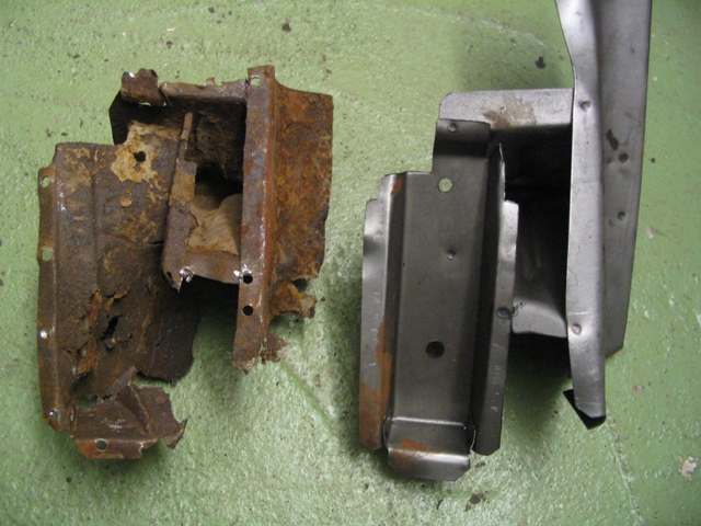

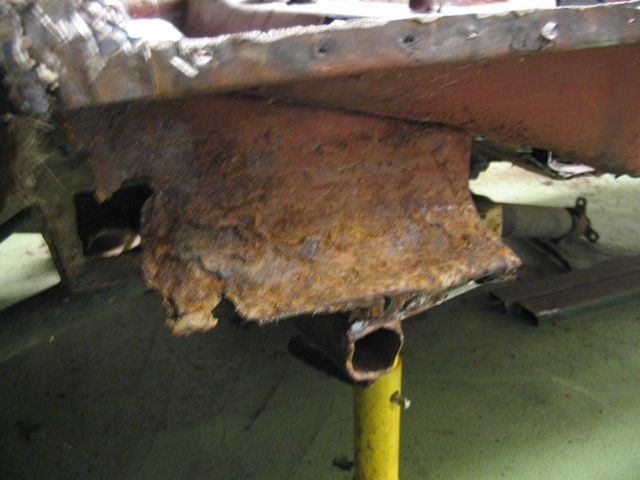

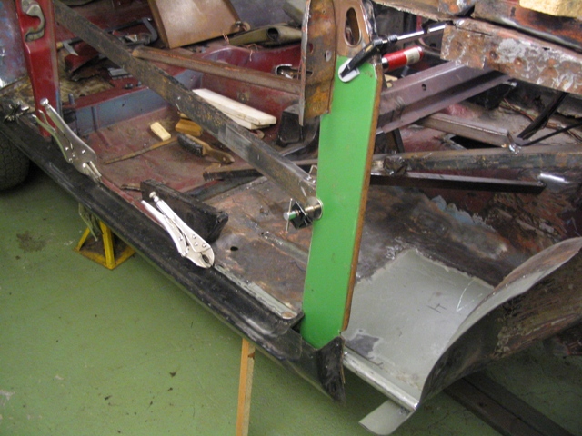

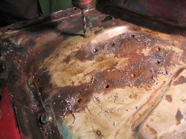

Ahojte, po dlhsom case nejaky update, prace, samozrejme, nepokracuju tak svizne ako by som si zelal, ale vlastne sa mi v takej horucave ani robit nechcelo. Nejaky progress som ale predsa len zaznamenal. zacal som lepit PP stojku, podlahu a vobec, celu tu cast. S radostou mozem povedat, ze z auta uz nie len ubuda, ale zacalo aj pribudat. Privaril som cast podlahy a lem PP podblatnika, ktory som vypreparoval, zaroven sa vyrabaju a pasuju rozne plechy, aby skladacka sedela.
Skuska ci plechy sedia ako maju
Celkom by sedelo, uz len privarit
Ukazka vyrobeneho vnutorneho prahu:
Pomaly sa posuvame k zadnej casti a pripravujem prah na vymenu, zadne kopyto to ma samozrejme za sebou, suvisiaca cast podlahy pojde tiez vymenit:
Odvrtanie kopytka:
Tak a je vonku potvora , novy diel na porovnanie:
Popri tom vsetkom, aby bola zmena, rozoberam prednu napravu, pripadne skrabem podlahu od asfaltu, na nedostatok prace sa teda nemozem stazovat :-)

radek mb píše:Máte můj obdiv, já bych to rozebral a při takovém srdcervoucím pohledu na všudypřítomnou korozi si šel poplakat tiše do koutku.
Dovolte, aby som ukludnil slabsie povahy, ono je to tak, ze auto bolo cervene a zaroven aj fotak trocha taha foto do cervena tak sa na fotkach zda, ze je vsetko zozrate, ale ukludnuim Vas, na zivo to nevyzera az tak strasidelne, hoci urcitu davku sebaovladania aby som neprepadol panike to chce 8)
Kopr píše:Mě to naprosto fascinuje a přemýšlím co vlastně s těch plechů zůstalo :?: :?: :mrgreen:
Nutno dodat, ze to auto pred rozrezanim vyzeralo az na klasicke miesta viac menej OK, ale ta stojka to je zrada, ako som uz pisal, je to tam dvojplastove s malou medzerou medzi + takmer cele je to naviac zakryte blatnikom licujucim predne dvere, zaroven tadial odteka cast vody zatekajucej popri okne, nechcem teda nikoho davat do smutku, ale podobne prekvapenie tam caka asi viacerych z nas, len nie kazdi pri vymene blatniku ma dovod pozriet sa aj pod kozu stojky. Ak to mate este OK chytro vycistit odtokove kanaliky a tie dutiny tam od rohu predneho okna az po spodok poriadne preliat niecim kvalitnym ...

Ahojte, chcel by som sa vratit k tomu vrtaku na bodove zvary, nahodou som nasiel foto-navod, ako to zabrusit z klasickeho vrtaku .... preberalo sa to tusim na prvej stranke ...
Cory píše:brusit viem, aj mam na com a vrtakov kopec :) on bude asi nejak viac tvrdeny, predpokladam
V navode sa predpoklada pouzitie HSS vrtaku
Yellow01 píše:Tyhle vrtáky používám oba. Ten první si brousím sám, ale je to celkem věda to správně nabrousit, aby to odvrtávalo. Ploché ostří se nabrousí snadno, ale ta špička se musí brát ostrou hranou brusu a jde to dost blbě. Bez špičky je ten vrták k ničemu, protože se neudržíš tam, kde chceš odvrtávat.

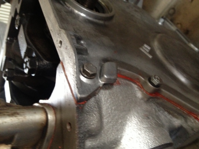

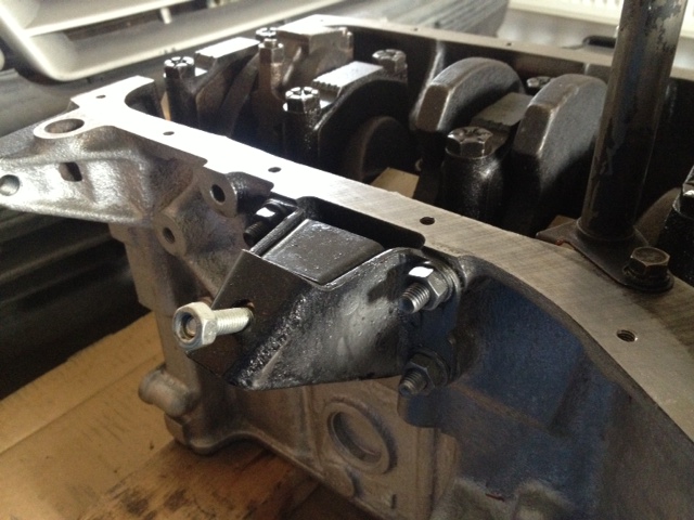

Co je nove? Aspon nieco, cez zimu sa podarilo komplet zrepasovat blok motora, starter, alternator, spojku a vodnu pumpu.
Komplet, tym myslim komplet, t.j. do srubky, kontrola, vymena opotrebovaneho. Znacne mnozstvo dielov, hlavne lozisk, tesneni, kruzkov ... sme mali z nasyslenych CCCP zasob, takze radost, verim im nejako viac ako dnesnej produkcii.
Na bloku sa menili ojnicne loziska, rozvody, piestne kruzky, komplet vsetky tesnenia, loziska klukovky + cele sa to vycistilo az vylestilo, dosadacie plochy prebrusili. Vsetky kontrolne rozmery boli v norme, opravny vybrus nebol potrebny.
Pracu realizoval jeden pan z okruhu znamych, ktory sa tomu venuje cely zivot, velmi sikovny clovek. Bola radost ho sledovat, akurat co sme mu do dielne znasali vsetko potrebne ako lastovicky :-)
Bohuzial vela fotiek sa nedochovalo, aby som sa mohol aj nazorne podelit o velku radost, ktoru z toho mame. Viac foto snad urobim pri preberani motora.
Hlava je este na prebruse, okrem zrovnania sa budu riesit sedla ventilov, mozno aj ventily samotne no a simeringy, vahadla aj vacka su v pohode.
