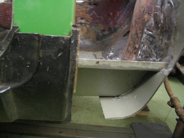

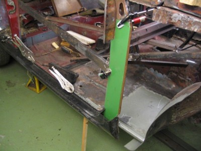

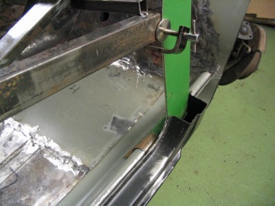

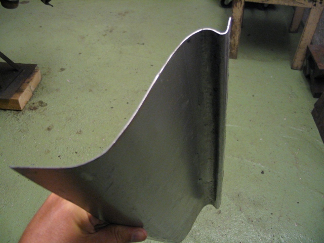

Ahojte, po dlhsom case nejaky update, prace, samozrejme, nepokracuju tak svizne ako by som si zelal, ale vlastne sa mi v takej horucave ani robit nechcelo. Nejaky progress som ale predsa len zaznamenal. zacal som lepit PP stojku, podlahu a vobec, celu tu cast. S radostou mozem povedat, ze z auta uz nie len ubuda, ale zacalo aj pribudat. Privaril som cast podlahy a lem PP podblatnika, ktory som vypreparoval, zaroven sa vyrabaju a pasuju rozne plechy, aby skladacka sedela.
Skuska ci plechy sedia ako maju
Celkom by sedelo, uz len privarit

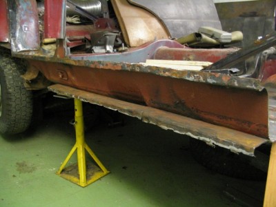

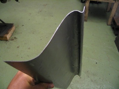

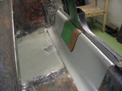

Ukazka vyrobeneho vnutorneho prahu:

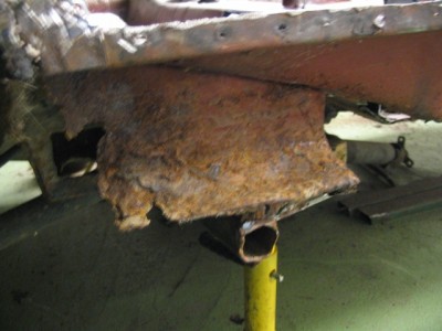

Pomaly sa posuvame k zadnej casti a pripravujem prah na vymenu, zadne kopyto to ma samozrejme za sebou, suvisiaca cast podlahy pojde tiez vymenit:

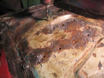

Odvrtanie kopytka:

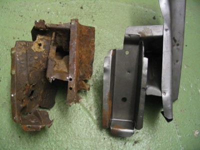

Tak a je vonku potvora , novy diel na porovnanie:
Popri tom vsetkom, aby bola zmena, rozoberam prednu napravu, pripadne skrabem podlahu od asfaltu, na nedostatok prace sa teda nemozem stazovat :-)

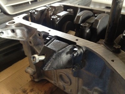

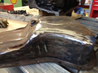

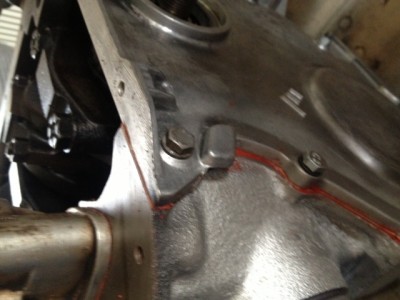

Co je nove? Aspon nieco, cez zimu sa podarilo komplet zrepasovat blok motora, starter, alternator, spojku a vodnu pumpu.
Komplet, tym myslim komplet, t.j. do srubky, kontrola, vymena opotrebovaneho. Znacne mnozstvo dielov, hlavne lozisk, tesneni, kruzkov ... sme mali z nasyslenych CCCP zasob, takze radost, verim im nejako viac ako dnesnej produkcii.
Na bloku sa menili ojnicne loziska, rozvody, piestne kruzky, komplet vsetky tesnenia, loziska klukovky + cele sa to vycistilo az vylestilo, dosadacie plochy prebrusili. Vsetky kontrolne rozmery boli v norme, opravny vybrus nebol potrebny.
Pracu realizoval jeden pan z okruhu znamych, ktory sa tomu venuje cely zivot, velmi sikovny clovek. Bola radost ho sledovat, akurat co sme mu do dielne znasali vsetko potrebne ako lastovicky :-)
Bohuzial vela fotiek sa nedochovalo, aby som sa mohol aj nazorne podelit o velku radost, ktoru z toho mame. Viac foto snad urobim pri preberani motora.
Hlava je este na prebruse, okrem zrovnania sa budu riesit sedla ventilov, mozno aj ventily samotne no a simeringy, vahadla aj vacka su v pohode.
