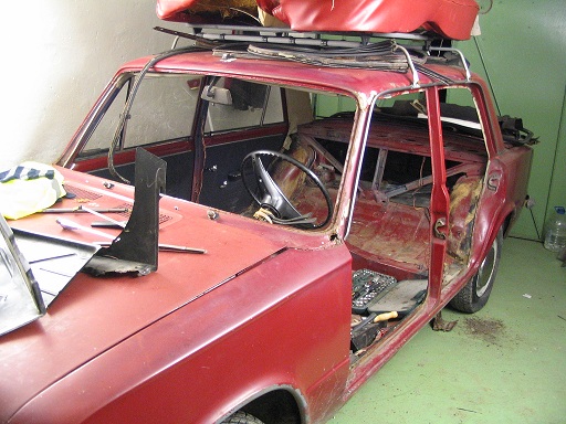

Takže sme zahájili rozborku. Začali sme interiérom. Problém bol akurát s dverami, takmer všetko bolo treba odvŕtať. Tá vatovo asfaltová izolácia putovala do koša.
Pri zbežnej obhliadke je podlaha OK, ale predná časť, roh na vodičovej strane je totálne na šrot, chytená je aj prepážka. Zdá sa, že zatekalo okolo okna a celá tá strana od rohu okna dole bude úplne zhnitá. Rovnako aj vnútorný prah. Výstuha prahu od blatníka niekam zmizla. Minimálne jedna kapsa pred zadným blatníkom sa bude tiež operovať. Strana spolujazca je na tom o čosi lepšie, pravda sa ale ukáže, až keď odstránim gumoasfalt čo tam svojho času otec dal.

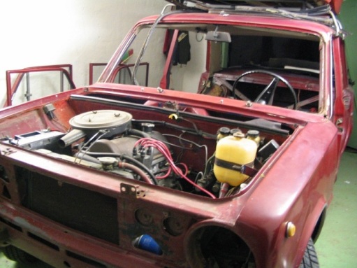

Pustil som sa aj do čela a šlo to teda dosť zle, celé to trvalo skoro tak dlho ako interiér. Šruby čo držia zvony, alej aj štelováky boli tak zapečené, že opäť musela nastúpiť vŕtačka. So smerovkami bola tiež zábava.
I keď sú predné blatníky na počudovanie bez korózie, musia dole, budú sa robiť veže, ale hlavne tá kapsa medzi prednými dverami a blatníkom. Tam očakávam hotovú spúšť.

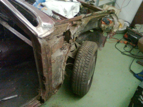

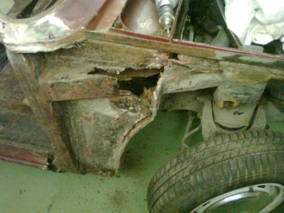

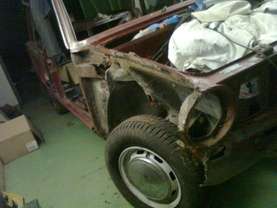

Odparal som PP blatnik. Vrtak na bodove zvary super vec. Objav nevyzera nijako vabne, ale zase, cakal som to a nie je to ani najhorsie.
Nastastie blatnik je OK, rovnako spojenie podbehu s prepazkou je v dobrom stave. Nosnik veduci od podbehu k stlpiku dveri v ratane plechu pod nim pojde von a vyrobi sa novy. Cast zvarov a hmoty tam este je, stale to teda ako tak plni nosnu funkciu. Kym do toho zacnem rezat navarim docasne nosniky medzi podbehom a prieckou na strane motora a stojku medzi prieckou a nosnikom pod sedadlami. Bojim sa, ze by sa mi to bez toho zbortilo. Zafixujem asi aj stlpik dveri, od podlahy je totiz tiez odhnity.
Ked to bude poriesene, pustim sa do veze a vymeni sa aj horna hrana podbehu.
