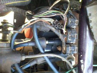

adamulik
Zapalování NIVA 21214 po provedených opravách
Pánové dnes jsem vyměnil řídící jednotku, bez výměny vysokonapěťových cívek, s klasickým rozdělovačem mi konečně po mnoha pokusech startla niva i na benzín bohužel nedržela otáčky a po sundání nohy z plynu ihned motor chcípnul. Pak jsem vyměnil i vysokonapěťové cívky na zapalovacím modulu a zapojil VN kabely ke svíčkám tak jak mají u jednobodu být a odpojil jsem klasický rozdělovač. Auto po nastartování ihned chcípne a řídící jednotka mi hlásí pouze chybu číslo 12.
Může se jednat o čidlo polohy škrtící klapky, které je nejspíš KO nebo je závada na zapalovacím modulu?
Prosím poraďte jsem už z toho nemocný!
adamulik

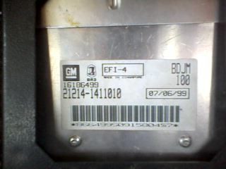

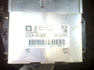

Posílám i foto nově umístěného a zapojeného zapalovacího modulu s novou i starou ŘJ
- Přílohy
- stará ŘJ
- 100713A004.jpg (11.64 KiB) Zobrazeno 6001 x
- nová ŘJ
- 100713A003.jpg (13.02 KiB) Zobrazeno 6001 x
- Zapojení
- 100713A001.jpg (20.27 KiB) Zobrazeno 6001 x

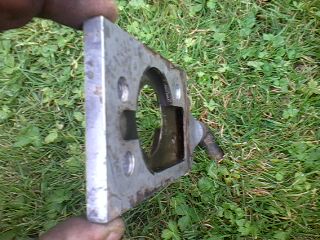

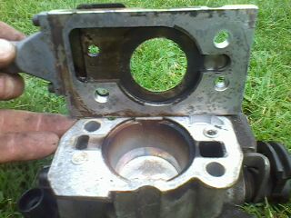

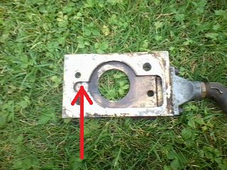

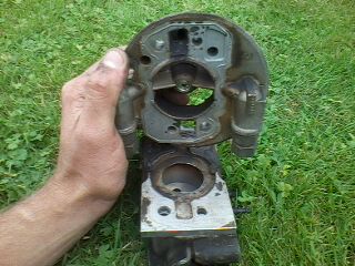

Pak jsem chvíli koukal na karbec a zjistil jsem, že nasávání vzduchu při namontovaném plynu je svedeno poněkud jinak viz. foto
Po demontáži plynového difuzoru motor naskočil a bez chcípnutí držel otáčky volnoběhu někde kolem 500-700ot./min ze začátku se trochu cukal a otáčky kolísaly ale nechcípnul. Po sešlápnutí pedálu plynu se motor dusí jak by měl nedostatek paliva. Při držení pedálu plynu v jedné poloze otáčky klesají až téměř do chcípnutí. Po uvolnění pedálu se ustálí na volnoběhu. Zkoušel jsem tak dlouho až vyskočily tyto chyby:

Nemyslíte si že by bylo vhodné provrtat těleso přívodu plynu v místě kde naznačuje šipka na prvním obrázku?

- Přílohy
- V místě šipky prochází normálně nasávání vzduchu pro volnoběh k servomotorku
- 120913A003.jpg (45.88 KiB) Zobrazeno 5811 x
- Při montováném plynu prochází nasávání přímo difuzorem a průřez otvoru je menší
- 120913A004.jpg (27.34 KiB) Zobrazeno 5811 x
- Takto dosedá přívod plynu na spodní část karburatoru
- 120913A006.jpg (20.02 KiB) Zobrazeno 5811 x
- Takto dosedá přívod plynu na horní část karburátoru
- 120913A011.jpg (24.14 KiB) Zobrazeno 5811 x
