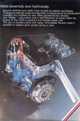

Ondra 07: Vtip je v tom, že dellorto má dva jehlový ventily většího průměru, tudíž tam i sériový čerpadlo nacpe dost paliva i při nižším tlaku. A posílám ti fotku...
Trevor: Taky tě zdravim.
Dusan: Ta fotka je i pro tebe.

souhlasim s nazorem, ze to bude problem krmeni. Co se te fotky tyce, tak je podezrela, protoze VFTS jezdili s rozdelovacem bez podtlaku.. tudiz to cerpadlo tam v realu taky byt nemuselo.. :wink:
