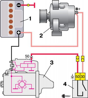

Petr HC píše:.....relé starteru jsem bohužel nenašel....
Pánové pozor!!!! Jedno relé starteru je nacpané hned vedle pojistkový skříňky!!! Nevim na co tam je, funkci jsem nepochopil, protože spíná samo sebe, každopádně mě zlobilo. Na kontaktu tohoto relé vznikne zřejmě velký úbytek napětí a silový kontakt na starteru se nespojí, i když cvaká. Relé se nechá vypojit, jezdím už dva roky bez něj, spojí se dva silné dráty co do něj vedou(jsou myslím oba červené), pak závada zmizí. Třeba to pomůže.....??? :?:

[quote"Petr HC"] Obávám se že pomůže - vypálit spínací skříňku.:?:[/quote]
Beru zpět - všechno je jinak. S hrůzou jsem zjistil, že spinač/zasouvač pastorku se spíná "naostro" přes spánací skříňku. Nevím tedy jaké relé Čahoun přemostil. U své 2112 jsem odpojil červený vodič (50) a nic necvakalo a napětí při klíčku v poloze startování se na něm objevilo. Potvrdil jsem si to i na ruském schematu na stránce http://www.autoprospect.ru/vaz/2110-zhi ... stejj.html , kde je popsána rozborka/sborka starteru. Dělá to na mne dojem, že elektromagnet na starteru má pomocné vinutí - viz obr. ,které zajistí minimální počáteční proud a posléze sepne silové vinutí, které způsobí zasunutí pastorku. Podle obr. to ale moc logicky nevypadá. Až budu mít více času, zkusím změřit "záběrový" proud tekoucí spínací skříňkou, ale to bez osciloskopu nebo odpojení hl. vinutí starteru nebude možné .

Ano , některé vysouvače startérů mají opravdu v sobě dvě vinutí kvůli úspoře proudu . Obyčejně je to zapojeno tak že napřed teče velký proud , aby přitáhl silové kontakty . Poté se uvnitř rozepne kontakt přemosťující část vinutí elektromagnetu a tím pádem klesne proud držící vysouvač . Pokud se tenhle "rozpojovač" poškodí tak obyčejně nemá vysouvač takovou sílu aby přitáhl kontakty a jen slabě cvaká .

Petr HC píše:[quote"Petr HC"] Obávám se že pomůže - vypálit spínací skříňku.:?:
Beru zpět - všechno je jinak. S hrůzou jsem zjistil, že spinač/zasouvač pastorku se spíná "naostro" přes spánací skříňku. Nevím tedy jaké relé Čahoun přemostil. U své 2112 jsem odpojil červený vodič (50) a nic necvakalo a napětí při klíčku v poloze startování se na něm objevilo. Potvrdil jsem si to i na ruském schematu na stránce http://www.autoprospect.ru/vaz/2110-zhi ... stejj.html , kde je popsána rozborka/sborka starteru. Dělá to na mne dojem, že elektromagnet na starteru má pomocné vinutí - viz obr. ,které zajistí minimální počáteční proud a posléze sepne silové vinutí, které způsobí zasunutí pastorku. Podle obr. to ale moc logicky nevypadá. Až budu mít více času, zkusím změřit "záběrový" proud tekoucí spínací skříňkou, ale to bez osciloskopu nebo odpojení hl. vinutí starteru nebude možné .[/quote]
No tak to pokud by byla pravda tak je to pro mě zděšení :shock: a divím se že takový proud a hlavně tak dlouho by řada 110 vydržela :shock: ,takhle natvrdo co vím z praxe a pamatuju si měla snad naposledy Škoda 445 Octavia z 60tých let :o

FOMA píše: No tak to pokud by byla pravda tak je to pro mě zděšení :shock: a divím se že takový proud a hlavně tak dlouho by řada 110 vydržela :shock: ,takhle natvrdo co vím z praxe a pamatuju si měla snad naposledy Škoda 445 Octavia z 60tých let :o
Netřeba se děsit, jde o moderní konstrukci starteru jak jsem naznačil a potvrdil Saša.
Zkus se poprat s "bukvami"- poslední tři slova vše potvrzují.
Стартер – четырехполюсный четырехщеточный электродвигатель постоянного тока с возбуждением от постоянных магнитов, с планетарным редуктором, роликовой муфтой свободного хода и двухобмоточным тяговым реле.
