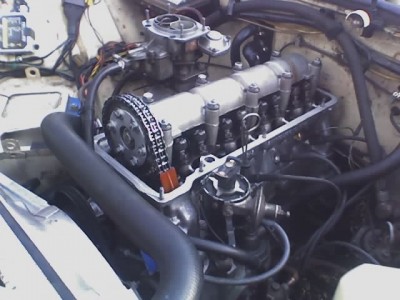

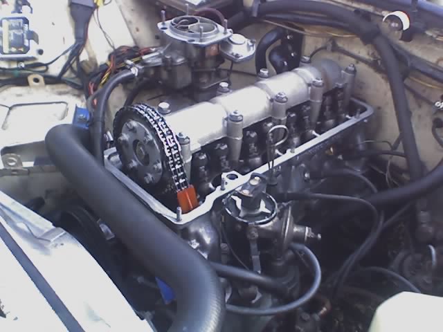

Dneska sem si zas vyměnil olej. 10W-40 polo a udělal ještě jednou vůle ventilů.
Sluší mu to, co?

To rozvodový kolo je to stavitelný z Maďarska?

To Yellow: To staviteloný kolo je z Čivic u Pardubic. Udělal mi ho jeden šikovnej pán podle obrázku z maďarskejch stránek.
To LRRH: Jasně, v Příbrami mi nikdo z 1,7ček nestačil. Je to tam jen na zajetí a než vyřešim sací potrubí na pořádný gazniky. Ale když se to podaří na brzdě odladit, aby to nebylo moc chudý, tak ho tam klidně nechám.
