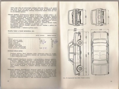

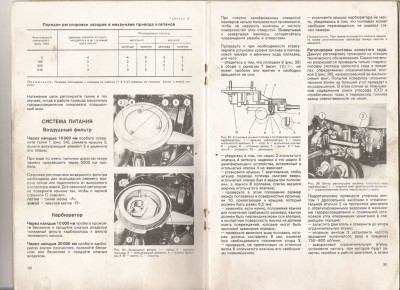

Mám dva manuály na ladu 2103. Jeden je v češtině hnědej a druhej v ruštině modrej z roku 1977. V tý ruský je hladina na 6,5mm a je to WEBER. Pokusím se to naskenovat a vložit sem.
Štěpán
Příspěvek od Štěpán »
Tady to je.

Hmm, kouknu na ten blok. Dík
Jinak z mé strany omluva - Koukal jsem na číslo karburátoru - podle Tůmy to je ten typ kde mají být oba vzdušníky 150 :shock: Ale podle manuálu k autu ne :!: Ten uvádí ten druhý typ karburátoru :roll: :roll: :lol: :lol:
No což, o víkendu tam vrátim ty 150ky.... :wink:
To je ale bordel v tý literatuře :!:
