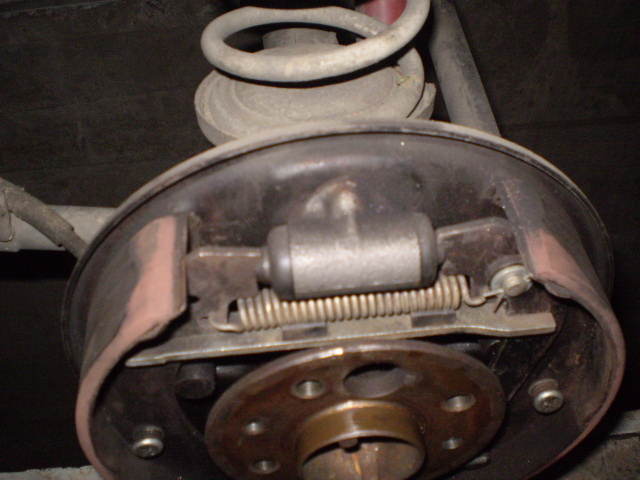

Prečo je na jednom kolese nepravidelne obdraté obloženie? Na brzdovej stolici išli do bloku obe kolesá naraz, ale pri miernom dobrzďovaní to vykazovalo dosť výrazný rozdiel. Je možná výrobná vada pakní? Sú ešte pôvodné, majú asi 3,5 - 4 mm.

Nemáš na jednom kole větší váleček ???
Dělaly se dva rozměry 19,05 mm a 20,64 mm. Pokud by se stalo, že na jednom kole máš jiný než na druhém, může to způsobovat nepravidelnosti (měl jsem to jeden čas taky).
Pokud náš origo brzdy, pravděpodobně nemáš samostavy, ale takové ty pochybné excentry. Možný problém je i v nich - na jednom kole je jiná vůle než na druhém.
Pokud by ses rozhodl pro výměnu paken, doporučuji koupit pakny pro 2103 / 06 a vyměnit štíty (jistě se někomu válejí patnáctkové štíty v garáži a dá je za pusinku). Tím Ti odpadá problém se seřizováním, samostavy na 2103 / 06 fungují spolehlivě a musí to šlapat jako "švajčiarky".

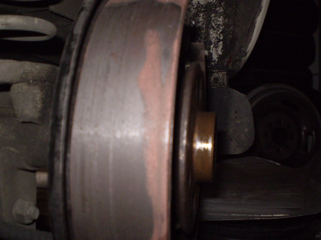

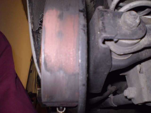

Celé zadné brzdy sú pôvodné z výroby. Brzdový bubon nemá žiadne anomálie. Aby sme si lepšie rozumeli tá nepravidelnosť je na fotkách. Tá červená časť je nezodratá, mierne drsná. Mne to pripadá ako výrobná chyba obloženia. Stretol sa s tým už niekto?

Vypadá to, že ty pakny jsou trochu křivé, zkus koupit nové a uvidíš.

Pokud je tam nesouměr v brzdném účinku, zkusil bych pár kilometrů ujet na zatažené ruční brzdě. Sedne si to.

Marek píše: Pokud je tam nesouměr v brzdném účinku, zkusil bych pár kilometrů ujet na zatažené ruční brzdě. Sedne si to.
Přesně tak, jen s trochou citu, ať nespálíš obložení. Dokonce to znám jako doporučení před STK, projet pár km s přitaženou ruční brzdou :wink:
A já mít tohle doma, tak to trochu počechrám smirkovým papírem a pak to projedu s tou ruční brzdou. Já vím, nemá se to, protože se to smirkem neudělá stejnoměrně, ale tady není co zhoršit. Nebo zkus jiný pakny.
A jestli budeš "smirkovat" (šmirglovat, to jsou slova), tak ten prach nedejchej.
Příspěvky: 4020
Len stou ruckou opatre aby si menusel menit simeringy :D tak ze to neprehrej velmi :D
dandy
Příspěvky: 887
Příspěvek od dandy »
Simeringy ma čakajú skôr či neskôr na 100%, lebo už trochu slzia (mastné štíty, ale bez viditeľného úbytku oleja v dife).
A k tým pakniam. Sú pôvodné z výroby, takže otázka sadania je bezpredmetná, autíčko má 106tkm. Asi nechám líznuť bubny a dám nové pakne.
