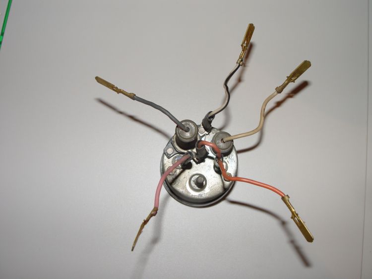

Ale palivoměru se nechce, na bíločerný dám kostru, červený dám 12V a při ťuknutí na plus to zajiskří, jakoby zkrat a když sem se podíval pořádně, tak jsem uviděl mezi červeným a bíločerným přívodem odpůrek. Je to normální ?

Můžeš prosím vyfotit (nebo nakreslit) ze zadní strany budíku rozložení vývodů?

obrazek

Prohoď fialový a červený:
Fialový: +12V budík
Červený: snímač stavu paliva
